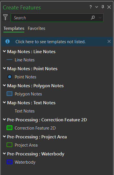

Dans Drone2Map, les nouvelles entités sont créées dans la fenêtre Create Features (Créer des entités).
Pour créer une entité, procédez comme suit :
  1. Sur le ruban Edit (Mettre à jour), cliquez sur le bouton Create (Créer).
  2. Dans la fenêtre Create Features (Créer des entités), cliquez sur la couche que vous souhaitez mettre à jour.
Fenêtre Créer des entités
Une session de mise à jour est automatiquement initiée et les entités peuvent désormais être créées.
  1. Cliquez sur le bouton Save (Enregistrer) sur le ruban Edit (Mettre à jour) pour enregistrer les mises à jour.
  2. Fermez le volet Create Features (Créer des entités) à l’issue de la mise à jour.
