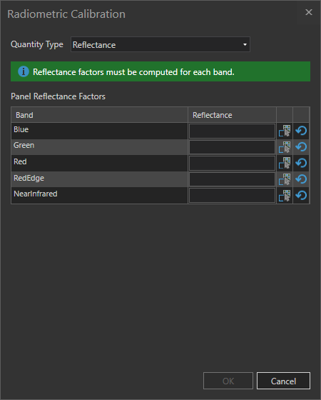

Calcul du facteur de réflectance
Si Quantity Type (Type de quantité) est défini sur Reflectance (Réflectance), une table répertorie les bandes, et une boîte de dialogue permet de calculer le facteur de réflectance de chacune.
Table des facteurs de réflectance
  1. Cliquez sur le bouton Calculate (Calculer) pour ouvrir la fenêtre Calculate panel reflectance factor (Calculer le facteur de réflectance du volet).
  2. Cliquez sur le bouton de navigation et sélectionnez l’image de votre volet de réflectance de surface.

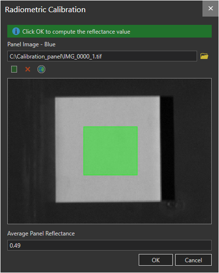

  3. Cliquez sur le bouton Sketch area for calibration (Construire une zone pour le calibrage) et dessinez un nouveau polygone à l’intérieur de la zone de calibrage du volet.
    Zone d’échantillonnage du volet
  4. Saisissez le ratio de réflectance fourni dans la zone de texte Average Panel Reflectance (Réflectance de volet moyenne) et cliquez sur OK. Répétez cette étape pour les autres canaux.
  5. Cliquez sur OK pour enregistrer les paramètres de calibrage.
