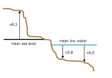

Un système de coordonnées verticales comprend une unité de mesure. Il s’agit toujours d’une unité linéaire, généralement des pieds ou des mètres (par exemple, des pieds internationaux ou des mètres). Un système de coordonnées verticales comprend également une direction. Il précise si les valeurs sont positives vers le haut, et représentent des hauteurs au-dessus d’une surface, ou positives vers le bas, indiquant que les valeurs sont des profondeurs sous une surface. Le diagramme suivant présente deux systèmes de coordonnées verticales : niveau moyen de la mer et basse mer moyenne. Le niveau moyen de la mer est utilisé comme niveau zéro pour les valeurs de hauteur. La basse mer moyenne est un système de coordonnées verticales basé sur la profondeur.
Systèmes de coordonnées verticales basés sur la hauteur et la profondeur
Une valeur z est présentée pour le système de niveau moyen de la mer basé sur la hauteur. Tout point se trouvant sous la ligne de niveau moyen de la mer mais qui y fait référence possède une valeur z négative. Le système de basse mer moyenne a deux valeurs z associées. Le système de basse mer moyenne étant basé sur la profondeur, les valeurs z sont positives. Tout point se trouvant au-dessus de la ligne de basse mer moyenne mais qui y fait référence possède une valeur z négative.
