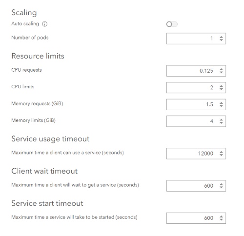

Une fois que vous avez configuré l’organisation pour géocoder les adresses et partagé votre localisateur à partir d’ArcGIS Pro, vous devez allouer les ressources appropriées au pod créé. Selon votre déploiement, vous devrez peut-être allouer davantage de ressources au pod pour que le service de géocodage puisse fonctionner de façon optimale. Un déploiement de service de géocodage contient les spécifications suivantes lors de sa publication initiale à partir d’ArcGIS Pro :
Paramètres de service par défaut d’ArcGIS Pro

Allouer des ressources pour le service de géocodage
Pour configurer le nombre de pods, la quantité maximale de mémoire et la capacité maximale de processeur pour le service de géocodage dans ArcGIS Enterprise Manager, procédez comme suit :
  1. Ouvrez ArcGIS Enterprise Manager pour l’organisation ArcGIS Enterprise on Kubernetes.
  2. Connectez-vous en tant qu’administrateur.
  3. Cliquez sur la bannière Services.
  4. Cliquez sur le service de géocodage pour le configurer.
  5. Cliquez sur le ruban Settings (Paramètres).
  6. Modifiez les valeurs Number of pods (Nombre de pods), Memory limits (GiB) (Limites de mémoire [Gio]) et CPU limits (Limites de CPU) pour votre organisation en suivant les recommandations de la section précédente.
  7. Cliquez sur Save (Enregistrer).
    Le service configure les pods et alloue la mémoire conformément à vos spécifications.
