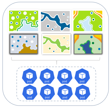

Déploiement du service de carte partagé
Dans l’exemple ci-dessus, six services de carte définis en mode partagé sont pris en charge par huit pods au sein d’un déploiement de service de carte partagé. N’importe quel trafic reçu par ces six services est pris en charge par l’un des pods figurant dans le déploiement de service partagé.

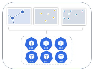

Dans l’exemple ci-après, trois services d’entités hébergés sont pris en charge par six pods au sein d’un déploiement de service d’entités partagé.
Déploiement du service d’entités partagé

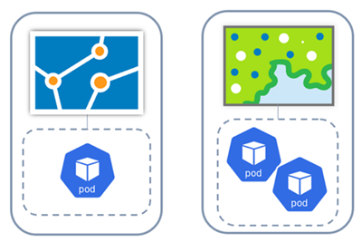

Déploiement en mode dédié
Dans l’exemple ci-dessus, deux services de carte sont configurés en mode dédié ; un service est pris en charge par un pod et l’autre par deux pods.
