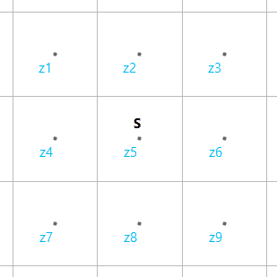

Pour trouver une surface de coût cumulé en ne connaissant que la valeur de la pente la plus forte au niveau de chaque cellule, vous pouvez également utiliser l’algorithme de reconstruction de surface. Cet algorithme est analogue à l’algorithme de chemin le plus court utilisé par les anciens outils de distance de coût. Il inclut une étape supplémentaire pour fournir une approximation du coût cumulé qui ne suit pas l’une des huit directions du réseau. On parle d’étape eikonale. Une brève description en est donnée par la suite ; des informations détaillées sont disponibles dans l’ouvrage de Sethian publié en 1999.
Pour comprendre cette étape en contexte, vous allez rechercher le coût cumulé z5 pour la cellule centrale ci-dessous. Supposons que vous connaissiez tous les coûts cumulés voisins zi. Vous connaissez, par ailleurs, la valeur de pente S de la cellule centrale grâce au raster de coût en entrée.
Grille de 3 par 3 avec hauteur de cellule centrale
Figure 4. L’algorithme de reconstruction de surface calcule une hauteur z5 pour la cellule centrale en réalisant plusieurs approximations de cette hauteur à l’aide de la pente du raster de coût de friction en entrée au niveau de la cellule centrale ainsi qu’à partir des hauteurs théoriques connues zi pour les cellules voisines.

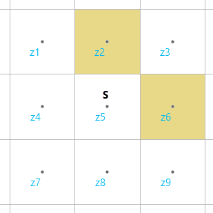

Les interruptions sont connectées par les sommets
Les interruptions des outils Accumulation de distance et Allocation de distance sont des cellules en entrée qui ne peuvent pas être traversées. Elles sont représentées par des cellules NoData lors du calcul. Elles sont présentées soit explicitement en tant que paramètres de l’outil, soit implicitement en tant que valeurs NoData dans l’une des entrées raster (tel que le raster de coût de friction). Dans le premier cas, elles sont rastérisées et converties en valeurs NoData dans le raster de coût. Étant donné que l’algorithme de reconstruction de surface ne peut pas abaisser l’estimation de hauteur pour une cellule d’interruption, il cherchera un moyen de la contourner.
L’algorithme de reconstruction de surface utilise l’ensemble des huit voisins d’une cellule pour rechercher son estimation de hauteur. Les voisins d’interruption connectés par les angles n’empêchent pas un voisin en diagonale d’être utilisé pour obtenir une estimation de hauteur. Dans l’image ci-dessous, une estimation de hauteur pour z5 peut être obtenue à partir de z3, même si les cellules z2 et z6 sont des interruptions.
Grille avec des interruptions connectées par les angles
S’il est prévu que z2 et z6 fassent partie d’une entité d’interruption linéaire, telle qu’un canal ou une rivière, ce comportement ira à l’encontre de l’intention de l’interruption. Pour éviter ce problème, l’algorithme de reconstruction de surface privilégie la connexion des cellules d’interruption plutôt que la connexion des cellules qui ne forment pas une interruption. Cela signifie que des cellules NoData supplémentaires sont introduites dans le raster de coût pour s’assurer que toutes les cellules d’interruption existantes partagent une arête. Dans l’image ci-dessus, la cellule z5 ou la cellule z3 deviendrait également une cellule d’interruption.
Lorsque vous utilisez des interruptions dans votre analyse, gardez à l’esprit ce comportement et ajuster la taille de cellule en conséquence de manière à préserver la connectivité prévue autour des interruptions. Vous pouvez utiliser l’outil Statistiques focales pour étoffer les versions raster des entités linéaires afin de les utiliser comme interruptions ou réseaux linéaires ne devant pas être interrompus par des cellules d’interruption adjacentes.
