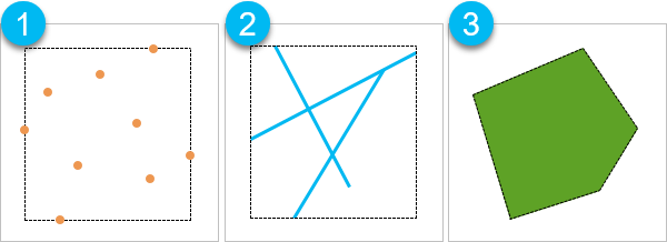

  • Extent layer (Couche d’étendue) spécifie les entités ponctuelles, linéaires ou surfaciques qui définissent l’étendue des entités à extraire. Vous pouvez sélectionner une couche en cliquant sur Layer (Couche) Couche ou créer une couche de dessin à utiliser en entrée à l’aide du bouton Draw input features (Dessiner des entités en entrée).
    Si une couche ponctuelle ou linéaire est utilisée comme couche d’étendue, l’étendue des entités extraites est définie par l’étendue générale de la couche sélectionnée et non par des entités individuelles. Si une couche surfacique est utilisée comme couche d’étendue, les entités en entrée sont extraites si elles intersectent les entités surfaciques dans la couche d’étendue.
    Les nombres dans l’image suivante correspondent aux nombres dans la table ci-dessous.
    Comparaison des couches d’étendue pour les points, lignes et polygones
    Etiqueter
    Description
    Couche de points
    L’étendue repose sur l’étendue de la couche.
    Couche de lignes
    Couche de polygones
    L’étendue repose sur la forme des polygones.

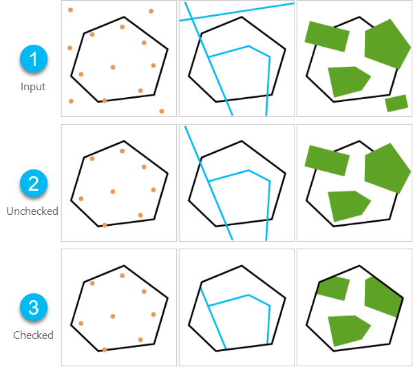

  • Le paramètre Clip features that intersect the extent (Découper les entités qui intersectent l’étendue) indique si les entités qui intersectent la couche d’étendue seront découpées. Ce paramètre est disponible lorsqu’une couche en entrée est sélectionnée pour Extent layer (Couche d’étendue). Les options du paramètre sont les suivantes :
    • Désactivé : les entités qui intersectent la couche d’étendue seront extraites sans découpage.
    • Activé : les entités qui intersectent la couche d’étendue seront découpées, et seules les portions de ces entités situées dans la couche d’étendue seront extraites.
      Comparaison des couches en entrée et sorties lorsque le paramètre de découpe est désactivé ou activé
      Etiqueter
      Description
      Les couches ponctuelles, linéaires et surfaciques en entrée et la couche d’étendue.
      Les couches ponctuelles, linéaires et surfaciques en sortie lorsque le paramètre Clip features that intersect the extent (Découper les entités qui intersectent l’étendue) est désactivé.
      Les couches ponctuelles, linéaires et surfaciques en sortie lorsque le paramètre Clip features that intersect the extent (Découper les entités qui intersectent l’étendue) est activé.
