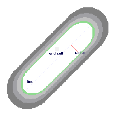

Densité de noyau pour les entités linéaires
Illustration d’un segment de ligne sur lequel est disposée la surface de noyau.
L’illustration ci-dessus présente un segment de ligne ainsi que la surface de noyau qui est disposée dessus. La part de ce segment de ligne dans la densité est égale à la valeur de la surface de noyau au centre de la cellule raster.

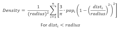

La densité prévue à un nouvel emplacement (x,y) est déterminée par la formule suivante :
Formule de la densité prévue
où :
  • i = 1,…,n sont les points en entrée. N’incluez dans la somme que des points situés dans le rayon de la localisation (x,y).
  • popi correspond à la valeur du champ de population du point I, qui est un paramètre facultatif.
  • disti désigne la distance entre le point i et l’emplacement (x,y).
La densité calculée est ensuite multipliée par le nombre de points ou par la somme du champ de population le cas échéant. Cette correction rend l’intégrale spatiale égale au nombre de points (ou à la somme du champ de population), alors qu’elle est habituellement égale à 1. Cette implémentation utilise un noyau quartique (Silverman, 1986). La formule doit être calculée pour chaque localisation pour laquelle estimer la densité. Étant donné qu’un raster est créé, les calculs sont appliqués au centre de chaque cellule du raster en sortie.

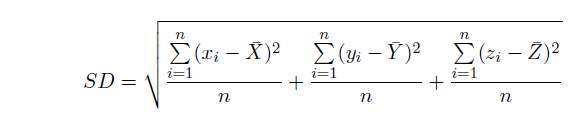

Deux méthodes permettent de calculer la distance standard : non pondérée et pondérée.
Distance non pondérée
Équation de distance non pondérée
où :
  • x i , y i et z i sont les coordonnées de l’entité* i *
  • {x̄, ȳ, z̄} représente le centre moyen des entités.
  • *n * est égal au nombre total d’entités.

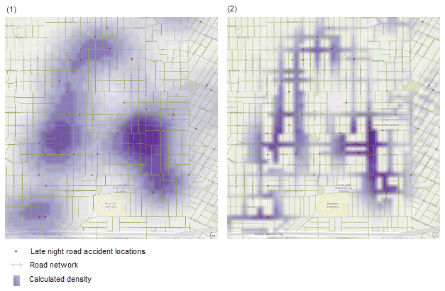

L’illustration ci-dessous montre la sortie de la densité de noyau des accidents de circulation nocturnes à Los Angeles (données disponibles sur le portail de données SIG du comté de Los Angeles). L’estimation de la densité sans interruption se trouve à gauche (1) et celle avec une interruption des deux côtés des routes se trouve à droite (2). L’outil fournit une bien meilleure estimation de la densité en utilisant l’interruption, avec la distance mesurée le long du réseau routier, qu’en mesurant la distance la plus courte entre les lieux des accidents.
Densité de noyau sans et avec interruptions
L’estimation de la densité de noyau est illustrée sans interruption (1) et avec une interruption de chaque côté des routes (2).
