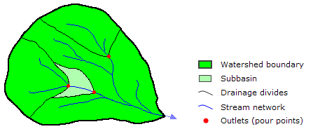

Un bassin versant est une surface ascendante d’où s’écoule un flux (en général, de l’eau) vers un orifice de drainage commun. Il peut appartenir à un bassin versant de plus grande taille et peut également englober des bassins plus petits, appelés sous-bassins. Les limites qui séparent les bassins versants sont appelées lignes de partage des eaux. L’exutoire, ou point d’écoulement, est l’endroit à la surface par où sort l’eau. Il s’agit du point le plus bas sur les limites d’un bassin versant.
Composantes d’un bassin versant
