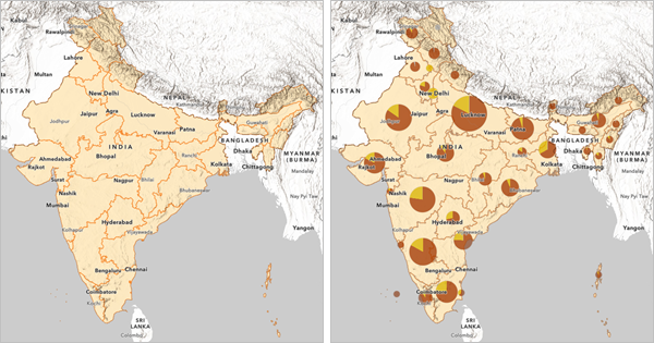

Vous disposez de données stockées dans une table et vous devez les afficher spatialement. La table dénombre les centres de santé primaires (PHC) dans chaque État ou territoire de l’Union de l’Inde. L’outil Join Features (Joindre des entités) peut être utilisé pour joindre la table à une couche d’entités de façon à ce que les données PHC puissent s’afficher spatialement.
Joindre des données PHC aux limites des États et territoires
La première image montre la couche d’entités en entrée (États et territoires de l’Inde). La deuxième image montre des diagrammes à secteurs indiquant le nombre de centres de santé primaires ruraux et urbains par limite.

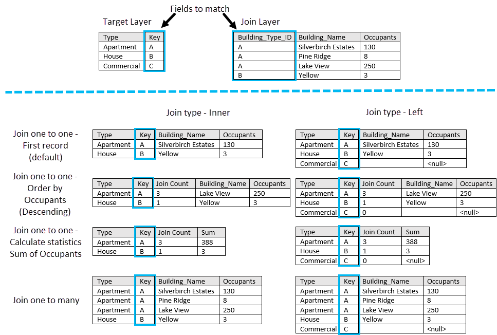

  • Join operation (Opération de jointure) détermine le mode de traitement des jointures entre la couche cible et la couche de jointure si plusieurs entités de la couche de jointure présentent la même relation à la couche cible. Les options sont les suivantes :
    • Join one to one (Joindre un vers un) : joint un seul enregistrement de la couche de jointure à chaque entité de la couche cible. Il peut s’agir du premier enregistrement ou d’un résumé de tous les enregistrements correspondants, selon la définition du paramètre Multiple matching records (Plusieurs enregistrements correspondants).
    • Join one to many (Joindre un vers plusieurs) : joint toutes les entités appariées de la couche de jointure à la couche cible. La couche de résultat contiendra plusieurs enregistrements de l’entité cible.
  • Multiple matching records (Plusieurs enregistrements correspondants) détermine quels enregistrements de la couche de jointure seront utilisés dans une jointure un vers un. L’option Multiple matching records (Plusieurs enregistrements correspondants) est disponible si Join one to one (Joindre un vers un) est le paramètre choisi pour Join operation (Opération de jointure). Les options sont les suivantes :
    • Only keep first matching record (Conserver uniquement le premier enregistrement correspondant) : seul un enregistrement correspondant de la couche de jointure est utilisé pour chaque entité cible. L’enregistrement correspondant est déterminé par le paramètre Sort by (Trier par).
    • Calculate field statistics (Calculer les statistiques de champ) : calcule les résumés statistiques pour le champ de votre choix pour tous les enregistrements appariés à chaque entité de la couche cible. Le nombre d’enregistrements synthétisés est également ajouté par défaut.
    • Calculate count only (Calculer uniquement le total) : calcule le nombre total d’entités appariées sans renvoyer d’autre résumé statistique.
  • Sort by (Trier par) détermine la façon dont le premier enregistrement correspondant est choisi. Sort by (Trier par) est disponible si l’option Only keep first matching record (Conserver uniquement le premier enregistrement correspondant) est sélectionnée pour le paramètre Multiple matching records (Plusieurs enregistrements correspondants).
Sort by (Trier par) inclut les sous-paramètres suivants :
  • Field (Champ) : détermine quel champ de la couche de jointure est utilisé pour choisir l’enregistrement correspondant à conserver. Par défaut, le champ ObjectID est utilisé pour conserver le premier enregistrement correspondant dans le jeu de données. Si un champ est sélectionné, les valeurs de ce champ seront utilisées pour sélectionner l’enregistrement à conserver en fonction du paramètre Sort order (Ordre de tri). Les champs numériques et de date sont pris en charge.
  • Sort order (Ordre de tri) : détermine si le champ est trié par ordre croissant ou décroissant lors du choix du premier enregistrement correspondant.
  • Le paramètre Field statistics (Statistiques de champ) détermine les champs numériques de la couche de jointure à synthétiser. Les résumés statistiques pris en charge sont les suivants : somme, minimum, maximum, moyenne et écart type. Les statistiques sont calculées pour chaque entité cible. L’option Field statistics (Statistiques de champ) est disponible si Summarize matching records (Synthétiser les enregistrements correspondants) est sélectionné pour le paramètre Multiple matching records (Plusieurs enregistrements correspondants).
    En savoir plus sur les résumés statistiques
  • L’option Join type (Type de jointure) détermine si la sortie inclut uniquement les entités appariées ou bien toutes les entités de la couche cible. Les options sont les suivantes :
    • Inner join (Jointure interne) : seules les entités d’appariement entre la couche cible et la couche de jointure seront renvoyées dans la couche de résultat.
    • Left join (Jointure gauche) : toutes les entités de la couche cible seront renvoyées, qu’elles correspondent ou non à des entités de la couche de jointure.
Exemple de jointures interne et gauche
Cet exemple montre des jointures attributaires un vers un et un vers plusieurs utilisant des types de jointure interne et gauche. Dans cet exemple, les jointures un vers un incluent l’enregistrement par défaut, la somme des Occupants et le maximum d’Occupants.
