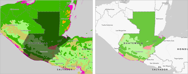

un scientifique sur le terrain requiert un jeu de données représentant les écorégions au Guatemala, mais il n’a accès qu’à une couche globale. Le type de superposition Intersect (Intersection) de l’outil Overlay Layers (Superposer les couches) permet de découper la couche globale selon les frontières du Guatemala.
Écorégions découpées selon les frontières du Guatemala
La première image représente la couche en entrée (écorégions globales) et la couche de superposition (frontières du Guatemala). La deuxième image représente la couche d’entités en sortie où les écorégions intersectent les frontières du Guatemala.
