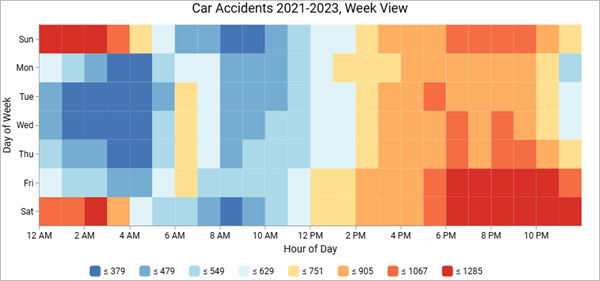

Le diagramme Calendar heat (Calendrier de zones de chaleur) ci-après identifie les tendances des accidents de la route en fonction du jour de la semaine et de l’heure du jour.
  • Date : Date
  • Calendar type (Type de calendrier) : semaine par jour et heure du jour
  • Select aggregation (Sélectionner une agrégation)—Count (Nombre)
Diagramme Calendar heat (Calendrier de zones de chaleur) des accidents de la route par jour de la semaine et heure du jour
