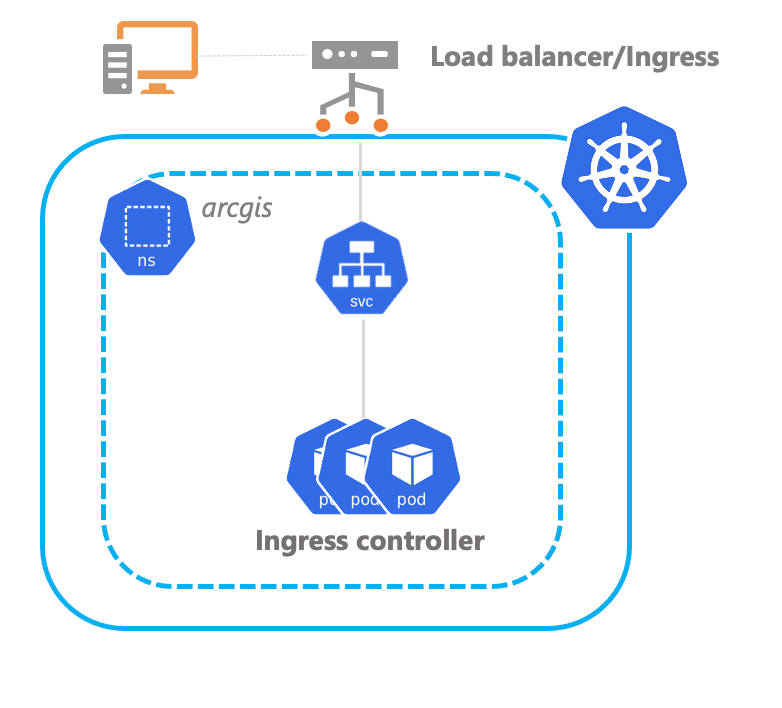

Flux de réseau
L’organisation inclut le nom de domaine complet utilisé pour diriger le trafic client direct vers une organisation ArcGIS Enterprise. Le FQDN est résolu via un enregistrement DNS vers un équilibreur de charge en périphérie qui renvoie le trafic vers un contrôleur Ingress associé. Entre ces deux sauts de réseau, des équilibreurs de charge supplémentaires, des instances de Web Adaptor ou des contrôleurs Ingress, peuvent exister et affecter le flux de réseau. Toutefois, une fois que la demande atteint le contrôleur Ingress associé, un ensemble d’objets Ingress d’un espace de noms et gérés permet de diriger les demandes vers le microservice back-end approprié.
Si vous utilisez un équilibreur de charge de couche 7 à un point du chemin réseau, vous devez définir l’en-tête X-Forwarded-Host pour qu’il corresponde au FQDN de l’organisation. Cela assure le bon acheminement des demandes transistant par un proxy et garantit qu’elles persistent jusqu’au contrôleur Ingress associé.
Flux de réseau
