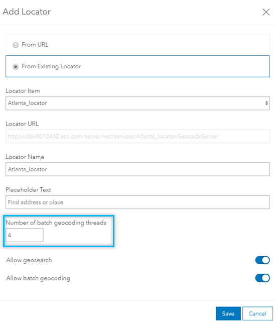

Dans le diagramme ci-dessus, un administrateur a porté le nombre d’instances du service de localisateur à quatre. L’administrateur peut ensuite définir le nombre de threads de géocodage par lots sur 4 pour le localisateur et multiplier ainsi par quatre les performances du géocodage par lots. L’administrateur peut définir la propriété du nombre de threads de géocodage par lots dans la page d’accueil de votre portail en accédant à l’onglet Organization (Organisation), en cliquant sur Settings (Paramètres) > Utility services (Services utilitaires) et en défilant jusqu’au niveau de Geocoding (Géocodage). Si quatre instances de géocodage sont disponibles et que deux utilisateurs veulent effectuer le géocodage par lots simultanément, l’administrateur doit définir le nombre de threads de géocodage par lots sur 2. S’il ne le fait pas, les tâches seront mises en file d’attente et pourront dépasser le délai d’expiration en attendant que les tâches précédentes aboutissent. De cette manière, chaque tâche de géocodage par lots s’exécute sur l’une des deux instances de localisateur disponibles, et les services de localisateur principaux sont en mesure de gérer la charge liée à la soumission de plusieurs tâches simultanément.

Configurer le nombre suggéré de threads de géocodage par lots pour votre localisateur
Tout localisateur publié sur votre portail peut également être utilisé par le service de géotraitement GeocodingTools qui s’exécute sur votre site GIS Server fédéré. Le service de géotraitement peut envoyer plusieurs requêtes simultanées au service utilitaire de géocodage en vue d’accélérer l’exécution globale du géocodage par lots. Le nombre de requêtes simultanées (le nombre de threads de géocodage par lots) émises par le service de géotraitement peut être configuré par un administrateur du portail. Il est important de définir le nombre de threads de géocodage par lots sur une valeur correcte. Sinon, cela entraînera une augmentation des échecs de géocodage par lots.
Une bonne pratique consiste à définir le nombre de threads de géocodage par lots proportionnellement au nombre d’instances disponibles pour le service de géocodage. Ainsi, si huit instances sont disponibles pour le service de géocodage et que la machine ArcGIS Server est réservée au géocodage par lots, définissez le nombre de threads de géocodage par lots sur 8. Lors de son exécution, le service de géotraitement envoie huit requêtes de géocodage par lots simultanées au service de localisation. Si un plus grand nombre d’instances est disponible pour le service de localisation, le nombre de threads de géocodage par lots doit être ajusté en conséquence afin d’optimiser l’utilisation des instances pour le service de localisation. Cependant, si deux utilisateurs veulent géocoder par lots en même temps par le biais du même service, l’administrateur doit définir le nombre de threads de géocodage par lots sur 4. Ainsi, chaque utilisateur utilise la moitié des instances du service de géocodage et le service de géocodage en arrière-plan n’est pas submergé par les requêtes.
Notez qu’ArcGIS World Geocoding Service ne peut pas être configuré de façon à utiliser des threads de géocodage par lots La configuration suivante s’applique à tous les autres localisateurs configurés en tant que services utilitaires.
Pour définir le nombre suggéré de threads de géocodage par lots pour votre localisateur, procédez comme suit :
  1. Publiez le localisateur désiré sur votre portail en utilisant ArcGIS Pro.
  2. Connectez-vous à votre portail en tant qu’administrateur.
  3. Cliquez sur Content (Contenu) et assurez-vous que le localisateur est partagé avec l’organisation.
  4. Cliquez sur Organization (Organisation) et sous Settings (Paramètres), accédez à Utility Services (Services utilitaires).
  5. Accédez à la section Geocoding (Géocodage) et cliquez sur Add Locator (Ajouter un localisateur). Sélectionnez le localisateur que vous voulez configurer en vue du géocodage par lots et ajustez la valeur Number of batch geocoding threads (Nombre de threads de géocodage par lots).
  6. Cliquez sur OK, puis sur Save (Enregistrer).
  7. Accédez à l’instance ArcGIS Server Manager de votre serveur d’hébergement.
  8. Cliquez sur le dossier Utilities (Utilitaires) dans le répertoire d’ArcGIS Server Manager.
  9. Cliquez sur le service de géotraitement GeocodingTools.
  10. Cliquez sur le bouton Save and Restart (Enregistrer et redémarrer).
Remarque :
Le nombre de threads de géocodage par lots doit être inférieur ou égal au nombre d’instances disponibles pour le localisateur. Si une valeur supérieure est sélectionnée, les travaux de géocodage par lots risquent d’échouer.
