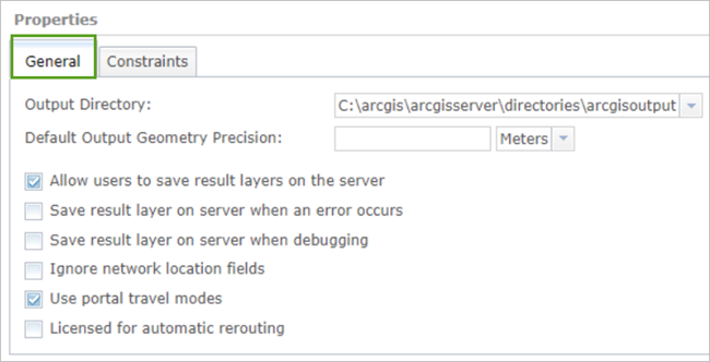

Généralités
Les propriétés suivantes sont disponibles dans l’onglet General (Général) et sont appliquées à tous les solveurs lorsqu’elles sont sélectionnées :
Onglet General (Général)
  • Output Directory (Répertoire en sortie) : spécifiez l’emplacement dans lequel les couches de résultat sont écrites.
  • Default Output Geometry Precision (Précision de la géométrie en sortie par défaut) : précisez le degré de simplification voulu de la géométrie en sortie renvoyée par le service. Si elle est définie sur zéro ou n’est pas spécifiée, aucune généralisation de la géométrie en sortie n’a lieu. Si elle est spécifiée et positive, la taille globale de la réponse est réduite et les performances de dessin des formes dans les applications sont améliorées.
  • Allow users to save result layers on the server (Autoriser les utilisateurs à enregistrer les couches de résultat sur le serveur) : indiquez si les utilisateurs peuvent ou non enregistrer les couches de résultat sur le serveur en vue d’une utilisation ultérieure.
  • Save result layer on server when an error occurs (Enregistrer la couche de résultat sur le serveur lorsqu’une erreur se produit) : spécifiez si les couches de résultat doivent ou non être automatiquement enregistrées dans le répertoire en sortie si une erreur se produit pendant l’analyse. Si elle est sélectionnée, cette option peut aider à résoudre une erreur.
  • Save result layer on server when debugging (Enregistrer la couche de résultat sur le serveur lors du débogage) : si cette case est cochée, les couches de résultat sont automatiquement enregistrées dans le répertoire en sortie pour chaque requête si le niveau de consignation est défini sur DEBUG.
  • Ignore network location fields (Ignorer les champs de localisation réseau) : s’il est activé, ce paramètre indique au service de ne pas utiliser les champs de localisation dans les localisations de l’analyse en entrée (arrêts, interruptions, ressources, incidents, etc.) s’ils sont transmis avec la requête. Il est utile d’ignorer les champs de localisation de réseau si les noms des rues changent fréquemment pour éviter de transmettre des requêtes comportant des champs d’emplacement obsolètes.
  • Use portal travel modes (Utiliser le mode de déplacement du portail) : si ce paramètre est sélectionné, le service utilise les modes de déplacement configurés dans ArcGIS Enterprise plutôt que les modes de déplacement définis sur le jeu de données réseau utilisé par le service.
  • Licensed for automatic rerouting (Sous licence pour un réacheminement automatique) : si ce paramètre est sélectionné, les applications client, telles que les applications créées à l’aide de l’API Navigation dans ArcGIS Maps SDKs for Native Apps, sont informées que le service peut être utilisé pour le réacheminement.
    Attention :
    Avant d’activer ce paramètre, vérifiez que le jeu de données réseau utilisé par le service a été concédé sous licence pour les fonctionnalités de réacheminement. Si vous utilisez les jeux de données réseau d’ArcGIS StreetMap Premium, ces jeux de données ne sont pas octroyés sous licence pour le réacheminement automatique et la sélection de cette propriété enfreint votre contrat de licence ArcGIS StreetMap Premium. Cependant, si votre jeu de données de réseau est créé depuis les données de rue gérées par votre organisation, vous pouvez définir cette propriété.

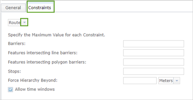

Contraintes
Les contraintes sont un ensemble de propriétés pouvant être définies pour chaque solveur afin d’activer ou de désactiver des fonctionnalités ou de limiter la taille des problèmes pouvant être résolus par le service. Ces propriétés peuvent être définies dans l’onglet Constraints (Contraintes). Vous pouvez sélectionner le type de solveur à l’aide du menu déroulant.
Onglet Constraints (Contraintes)
Vous pouvez exécuter les contraintes suivantes pour chaque solveur :
  • Max Barriers (Nombre maximum d’interruptions) — Nombre maximum d’interruptions ponctuelles à transmettre par requête.
  • Max Features intersecting line barriers (Nombre maximum d’entités croisant des interruptions linéaires) — Nombre maximum de rues pouvant être restreintes par des interruptions linéaires par requête.
  • Max Features intersecting polygon barriers (Nombre maximum d’entités croisant des interruptions polygonales) — Nombre maximum de rues pouvant être restreintes par des interruptions polygonales par requête.
  • Force Hierarchy Beyond (Extent of Inputs) (Forcer la hiérarchie au-delà de [étendue des entrées]) et Units of Force Hierarchy Beyond (Extent of Inputs) (Unités de Forcer la hiérarchie au-delà de [étendue des entrées]) — Lorsque les arrêts sont séparés par de grandes distances, résoudre les requêtes peut solliciter longtemps le serveur et peser lourdement sur les ressources du serveur si ces options ne sont pas sélectionnées.

Itinéraire
Les contraintes suivantes s’appliquent au solveur Route (Itinéraire) :
  • Max Stops (Nombre maximum d’arrêts) — Nombre maximum d’arrêts que l’utilisateur est autorisé à transmettre par requête.
  • Allow time windows (Autoriser les fenêtres horaires) — Cette option indique si le service permet à l’utilisateur de transmettre des fenêtres horaires sur les arrêts en entrée.
