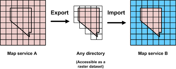

Scénario d’importation et d’exportation pour les tuiles de cache
Il est possible d’exporter des tuiles de cache pour les rendre accessibles en tant que jeux de données raster, et éventuellement de les importer dans d’autres caches.
Les tuiles de cache peuvent également être exportées pour être accessibles en tant que jeux de données raster et peuvent être importées dans d’autres caches.

Exportation d’un ensemble de tuiles
La première étape consiste à exporter des tuiles du cache source à l'aide de l'outil Exporter le cache du serveur de carte. Utilisez éventuellement une zone d’intérêt pour contraindre les limites de l’exportation. Ainsi, les outils sont plus avantageux que de copier et de coller des tuiles. Avec un copier/coller, il serait difficile d’isoler spatialement un sous-ensemble de tuiles limité à une zone d’intérêt.
Lorsque vous effectuez une exportation en fonction d'une limite de classe d'entités, la zone exportée est essentiellement découpée sur la limite de la classe d'entités. Les zones à l'extérieur de la limite de classe d'entités sur les tuiles périphériques sont rendues transparentes (si le cache source est au format PNG ou MIXTE) ou sont teintées avec la couleur d'arrière-plan (si le cache source est au format JPEG).
