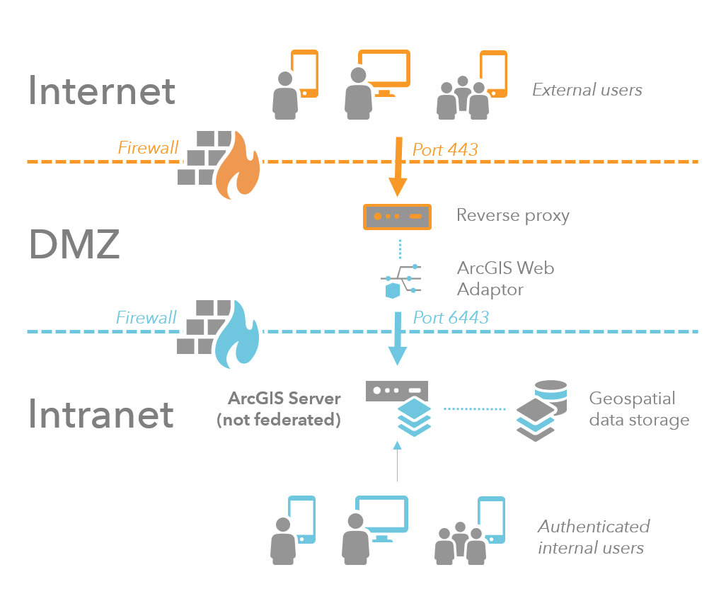

Plusieurs pare-feu avec proxy inverse et ArcGIS Web Adaptor dans un réseau de périmètre
Si votre organisation n’utilise pas encore de serveur proxy inverse, vous pouvez le configurer, ainsi qu’ArcGIS Web Adaptor, au sein d’un réseau de périmètre. Dans ce scénario, ArcGIS Web Adaptor reçoit les requêtes entrantes via le port 443. Il envoie ensuite la requête via un autre pare-feu à ArcGIS Server, en utilisant le port 6443. Grâce à ArcGIS Web Adaptor, la machine joue le rôle de proxy inverse.
Scénario incluant plusieurs pare-feu avec proxy inverse et Web Adaptor dans un réseau de périmètre
Voici une description plus détaillée de chaque composant de ce scénario :
  • Un réseau de périmètre est composé de machines auxquelles les internautes peuvent accéder via un pare-feu, mais qui ne font pas partie du réseau interne sécurisé. Le réseau de périmètre isole le réseau interne de l’accès direct des clients Internet.
  • Dans le réseau de périmètre, ArcGIS Web Adaptor reçoit les requêtes Internet via un port standard, tel que le port 443. Un pare-feu empêche l’accès par les autres ports. Ensuite, ArcGIS Web Adaptor envoie la requête au réseau interne sécurisé via un autre pare-feu en utilisant le port 6443 d’ArcGIS Server.
  • ArcGIS Server et d’autres composants ArcGIS Enterprise se trouvent dans le réseau interne sécurisé. Une requête entrant dans le réseau sécurisé doit provenir d’une instance ArcGIS Web Adaptor et passer par un pare-feu. Une réponse sortant du réseau sécurisé est renvoyée au client de la même manière qu’elle est arrivée. D’abord, la réponse est renvoyée via le pare-feu vers ArcGIS Web Adaptor. Ensuite, ArcGIS Web Adaptor l’envoie via un autre pare-feu vers le client.
Si une machine du réseau de périmètre est compromise d’une manière ou d’une autre, le second pare-feu réduit la probabilité que la machine concernée puisse endommager les machines du réseau interne.

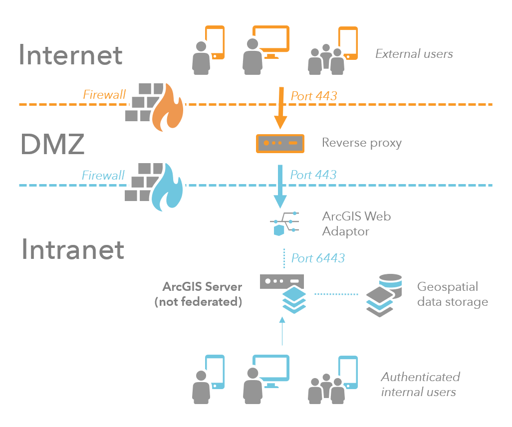

Intégration d’un proxy inverse existant
Si votre organisation utilise déjà un proxy inverse, vous pouvez le configurer pour acheminer les requêtes vers ArcGIS Server via le réseau interne sécurisé.
Pour garantir que le port entre le proxy inverse et le réseau interne sécurisé reste caché aux utilisateurs externes, installez ArcGIS Web Adaptor sur un autre serveur Web au sein du réseau interne sécurisé.
Site comportant plusieurs pare-feu avec proxy inverse dans le réseau de périmètre
Pour en savoir plus sur la manière d’intégrer ArcGIS Server avec le serveur proxy inverse, reportez-vous à la rubrique Utilisation d’un serveur proxy inverse avec ArcGIS Server.

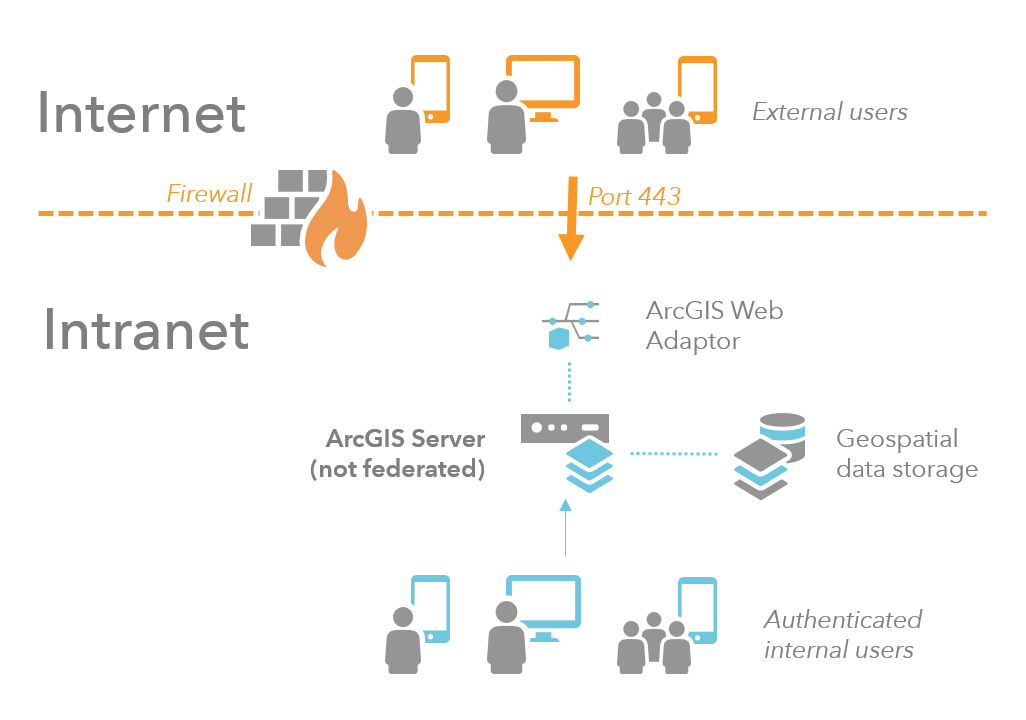

Pare-feu unique
Une option moins sécurisée consiste à n’utiliser qu’un seul pare-feu pour limiter le trafic vers le serveur Web. En général, seul le port 443 reste ouvert. Le serveur Web, ArcGIS Web Adaptor, ArcGIS Server et les données se trouvent tous derrière le pare-feu dans le réseau interne sécurisé.
Configuration à pare-feu unique
Pour une sécurité réseau robuste, placez plusieurs couches de défense entre les clients externes et le réseau interne. Si un pare-feu unique constitue la seule couche de défense, une violation de cette couche expose le réseau sécurisé à une activité malveillante potentielle. C’est pourquoi ce type de configuration de sécurité n’est pas recommandé.
