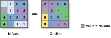

Illustration de la fonction Décalage à gauche bit à bit
Décalage à gauche bit à bit InRas1 d’une constante de 1.

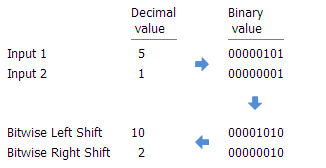

En savoir plus sur le fonctionnement de la fonction Décalage à gauche bit à bit
Les flèches dans l’illustration suivante montrent que les valeurs en entrée sont d’abord converties dans leur représentation binaire, la logique bit à bit est appliquée à chaque paire de bits représentant ces valeurs, puis les valeurs sont reconverties dans une représentation décimale.
Pour Décalage à gauche bit à bit, la valeur de chaque bit est décalée vers la gauche en fonction du nombre de positions de bits spécifié dans la seconde entrée. La valeur qui est attribuée au bit situé à l'extrême gauche est perdue. L'effet d'un décalage vers la gauche d'une position de bit est une multiplication par deux.
Exemple des fonctions Décalage à gauche bit à bit et Décalage à droite bit à bit.
Ceci est un exemple des fonctions Décalage à gauche bit à bit et Décalage à droite bit à bit.
