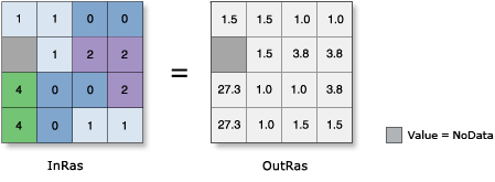

Calcule le cosinus hyperbolique des pixels dans un raster.
