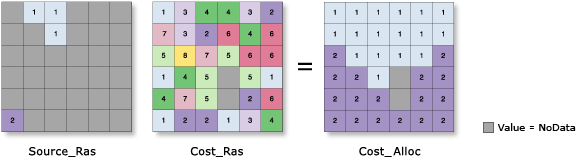

Illustration de la fonction Allocation de coût
La sortie présente la valeur la plus proche de la source.
