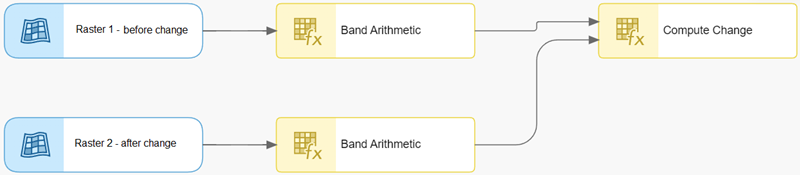

Modèle de fonction raster dans l’éditeur

L’outil Raster Function Editor (Éditeur de fonctions raster) est une interface de programmation visuelle qui permet de générer des modèles de fonctions d’analyse raster et d’images. Dans l’éditeur, les fonctions raster sont représentées sous forme de diagrammes pouvant être joints ensemble, en utilisant la sortie d’une ou de plusieurs fonctions en entrée d’une autre fonction. Ces fonctions raster jointes peuvent être enregistrées sous forme de modèles de fonctions raster, que vous pouvez ensuite réutiliser pour automatiser vos processus et analyses d’images. Vous pouvez créer des modèles de fonctions raster ou modifier des modèles existants dans la fenêtre Raster Function Editor (Éditeur de fonctions raster).

    Pour lier deux nœuds, cliquez sur un tronçon du nœud source de la fonction raster et en le faisant glisser vers le nœud de la fonction raster cible, ce qui génère un lien entre les deux.
