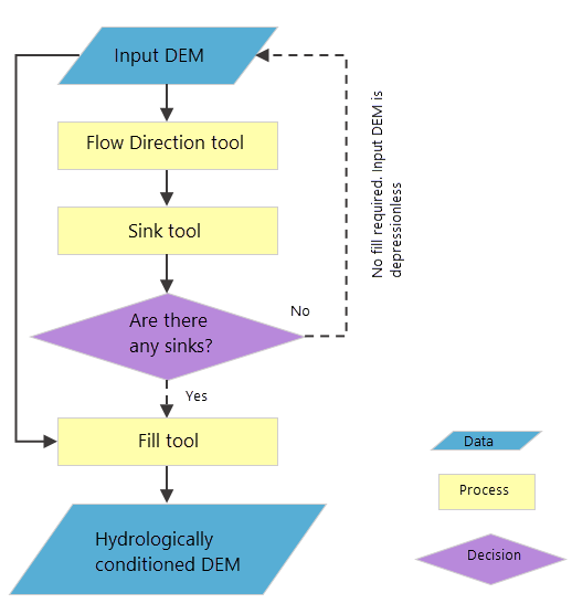

Conditionnement hydrologique
Quel que soit votre objectif, commencez avec un modèle d’élévation. Le modèle d’élévation permet de déterminer quelles cellules s’écoulent dans d’autres cellules (la direction de flux). Toutefois, si le modèle d’élévation comporte des erreurs ou si vous modélisez une géologie karstique, il se peut que certains emplacements de cellule soient plus bas que les cellules environnantes. Dans ce cas, l’intégralité du flux de surface se dirigeant vers la cellule ne pourra pas en sortir. Ces dépressions sont appelées cuvettes. Les outils d’analyse hydrologique vous permettent d’identifier les cuvettes, puis de les remplir. Il en résulte un modèle d’élévation conditionné hydrologiquement. L’organigramme suivant illustre le processus de création d’un modèle d’élévation conditionné hydrologiquement à partir d’un modèle numérique d’élévation (MNE).
Organigramme de conditionnement hydrologique
Organigramme de conditionnement hydrologique.

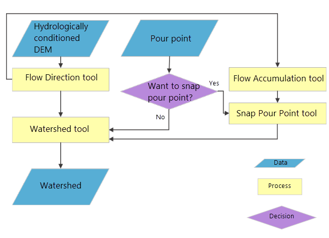

Délimitation des bassins versants
Si vous délimitez des bassins versants, vous devez identifier les points d’écoulement (localisations pour lesquelles vous voulez connaître le bassin versant de captation). Ces localisations sont généralement des embouchures de cours d’eau ou d’autres points hydrologiques d’intérêt, tels qu’une station de mesure. A l’aide des outils d’analyse hydrologique, vous pouvez spécifier les points d’écoulement. Vous pouvez également utiliser le réseau hydrographique comme points d’écoulement, ce qui crée des bassins versants pour chaque segment de cours d’eau entre les jonctions de cours d’eau. L’organigramme suivant illustre le processus d’extraction des limites des bassins versants à partir d’un modèle numérique d’élévation (MNE) conditionné hydrologiquement.
Organigramme de délimitation des bassins versants
Organigramme de délimitation des bassins versants.

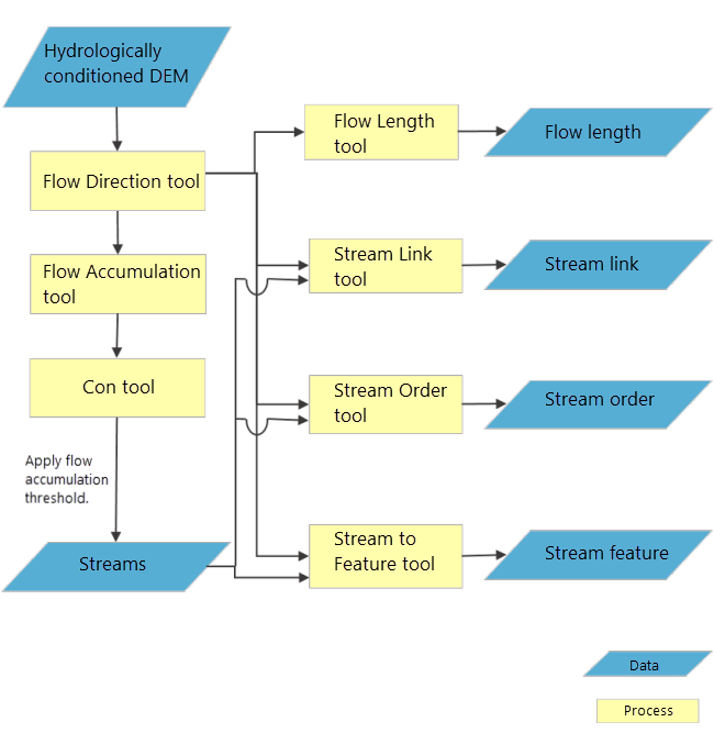

Réseau hydrographique et caractéristiques
Pour créer un réseau hydrographique, vous devez d’abord calculer la direction de flux et l’accumulation de flux pour chaque emplacement de cellule. Si vous définissez des réseaux hydrographiques, vous avez non seulement besoin de connaître le sens dans lequel l’eau s’écoule d’une cellule à une autre, mais également la quantité d’eau qui s’écoule à travers une cellule ou le nombre de cellules qui s’écoulent dans une autre. Lorsqu’une quantité suffisante d’eau s’écoule à travers une cellule, on considère qu’un flux traverse l’emplacement. Une fois les directions de flux et les réseaux hydrographiques créés, vous pouvez utiliser d’autres outils d’analyse hydrologique pour spécifier la longueur d’écoulement, les liaisons d’écoulement, les ordres des cours d’eau et les entités de cours d’eau. L’organigramme suivant illustre le processus d’extraction du réseau hydrographique et des caractéristiques à partir d’un modèle numérique d’élévation (MNE) conditionné hydrologiquement.
Organigramme du réseau hydrographique et des caractéristiques
Organigramme du réseau hydrographique et des caractéristiques.
