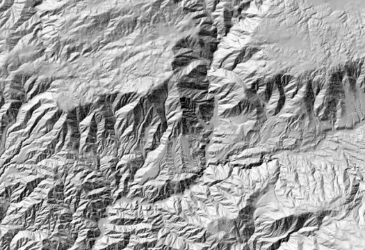

Ombrage traditionnel
Voici un exemple d’image ombrée (méthode traditionnelle).

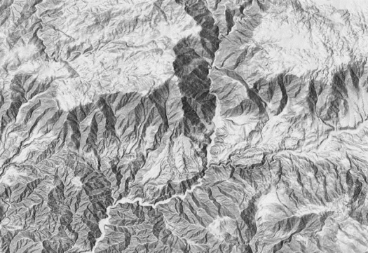

Ombrage multidirectionnel
Voici un exemple d’image ombrée (méthode multidirectionnelle).

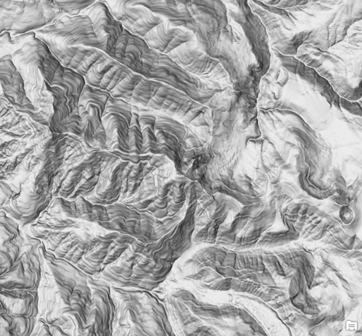

Ombrage traditionnel. MNE source fourni avec l’aimable autorisation de l’USGS (U.S. Geological Survey).

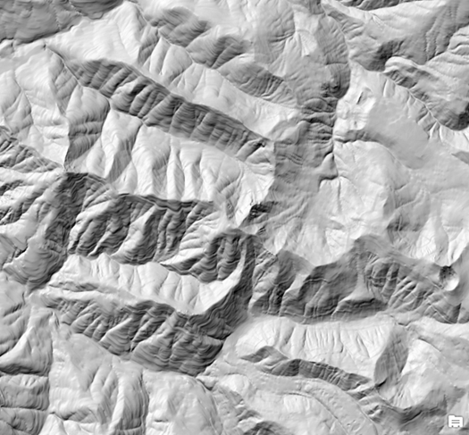

Ombrage multidirectionnel. MNE source fourni avec l’aimable autorisation de l’USGS (U.S. Geological Survey).
