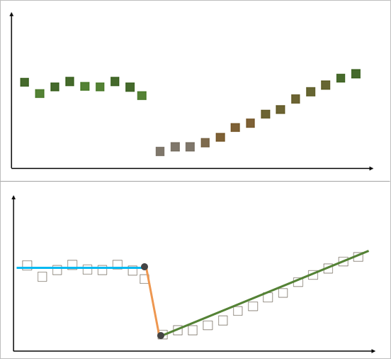

L’algorithme LandTrendr se fonde sur l’idée que l’historique d’un pixel peut être décomposé en plusieurs segments linéaires au fil du temps. L’historique peut comporter de longues périodes avec très peu de changements, représentées par une ligne droite avec une pente minimale. Lorsqu’une perturbation se produit, la valeur du pixel connaît un changement, représenté par un segment linéaire court, éventuellement avec une pente marquée. Si la récupération est autorisée, par exemple après un incendie de forêt, elle est représentée par une longue ligne en pente douce, qui se redirige vers la valeur d’origine du pixel.
Dans le diagramme du dessus, un pixel est resté vert pendant un certain temps, puis une perturbation s’est produite et le pixel est devenu marron-gris, puis est lentement redevenu vert au fil du temps. Dans l’algorithme LandTrendr, ce comportement est représenté par trois segments linéaires affichés dans le diagramme au bas de l’image. À chaque changement, des sommets permettent de décrire les segments.
Cet exemple est un historique très simplifié d’un pixel au fil du temps. Au cours des années, un paysage peut connaître de nombreux changements, de plus ou moins grande importance. L’outil Analyser les changements avec l’algorithme LandTrendr fournit des paramètres pour contrôler les informations du modèle qui sont extraites, ce qui vous permet de récupérer uniquement les changements qui vous intéressent.

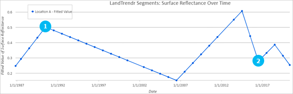

Pour explorer les résultats segmentés du modèle, générez un diagramme de profil temporel pour la sortie de l’analyse des changements depuis l’outil Analyze Changes Using LandTrendr (Analyser les changements avec l’algorithme LandTrendr), à l’aide de la bande Valeur ajustée.
Date de changement
Pour extraire des informations sur les dates de changement des valeurs de pixel, utilisez l’outil Détecter les changements à l’aide du raster d’analyse des changements. Cet outil génère un raster dans lequel chaque pixel comporte une valeur de date correspondant à la date qui vous intéresse. Vous pouvez extraire la date de début ou de fin d’un segment donné dans le modèle. Vous pouvez par exemple extraire la date de début du segment qui représente la plus longue période de changement, symbolisée par un point
dans le diagramme ci-dessus, ou vous pouvez extraire la date de fin du segment qui représente le changement le plus rapide (valeur de pente la plus élevée), symbolisée par un point
dans le diagramme ci-dessus.
