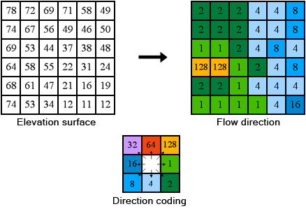

Codage de la direction de flux
Illustration du codage de la direction de flux.

Dans la méthode D8, vous pouvez calculer la direction d’un flux en recherchant la direction de la descente la plus raide ou la pente maximale de chaque cellule (Jenson et Domingue, 1988). Elle est calculée comme suit :
\(maximum_drop \space = \space change_in_z-value/distance\)
La distance est calculée entre les centres des cellules. Par exemple, si la taille de cellule est 1, la distance entre deux cellules orthogonales est 1 et la distance entre deux cellules diagonales est la racine carrée de 2. Si la pente maximale vers plusieurs cellules est la même, le voisinage est agrandi jusqu’à ce que la descente la plus raide soit trouvée.
Lorsque la direction de descente la plus raide est trouvée, la cellule en sortie est codée avec la valeur représentant cette direction.
