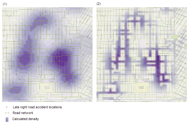

L’illustration ci-dessous montre la sortie de la densité de noyau des accidents de circulation nocturnes à Los Angeles (données disponibles sur le portail de données SIG du comté de Los Angeles). L’estimation de la densité sans interruption se trouve à gauche (1) et celle avec une interruption des deux côtés des routes se trouve à droite (2). L’outil fournit une bien meilleure estimation de la densité en utilisant l’interruption, avec la distance mesurée le long du réseau routier, qu’en mesurant la distance la plus courte entre les lieux des accidents.
Densité de noyau sans et avec interruptions
L’estimation de la densité de noyau est illustrée sans interruption (1) et avec une interruption de chaque côté des routes (2).
