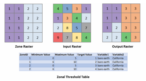

Cette fonction classe les pixels dans un raster en fonction des zones définies dans un autre raster, ou de valeurs dépendant des zones définies dans une table.
Remarques
Cette fonction peut être utilisée pour reclasser les régions au sein d’une image classée.
Indiquez une entrée pour le paramètre Zonal Attributes Table (Table des attributs zonaux) en collant un chemin dans la table attributaire.
Paramètres
Nom de paramètre |
Description |
Value Raster (Raster de valeur) (Requis) |
Entrée de raster monocanal contenant des valeurs de pixels à classer. |
Zone Raster (Raster de zones) |
Raster monocanal où chaque pixel définit les zones associées à un emplacement en particulier. Une zone est définie comme l’ensemble des surfaces en entrée ayant la même valeur. Les surfaces ne sont pas nécessairement contiguës. |
Zonal Attributes Table (Table des attributs zonaux) (Requis) |
Une table contenant au moins trois champs. Elle doit comporter une valeur de seuil minimale, une valeur de seuil maximale et une valeur cible. La valeur cible est le champ qui contiendra la valeur classée. Le format du fichier peut être une classe d’entités, un service d’entités ou n’importe quel type de table pris en charge par ArcGIS. |
Zone Field (Champ de zone) |
Nom du champ dans Zonal Attributes Table (Table des attributs zonaux), qui contient les valeurs d’ID de zone. Les valeurs d'ID de zone sont directement liées aux ID de zone dans votre raster zonal. Le classement bénéficie ainsi d’un niveau de filtrage supplémentaire. Si aucun ID de zone n'est associé à un enregistrement en particulier dans la table, il ne fera pas partie du classement. |
Minimum Value Field Name (Nom du champ de la valeur minimale) |
Nom du champ contenant la valeur minimale ci-dessus, dans laquelle un pixel en entrée est classé. Si aucune valeur n'est spécifiée ou si la valeur de champ est Null, les valeurs de pixel minimum ne sont pas testées. |
Maximum Value Field Name (Nom du champ de la valeur maximale) |
Nom du champ contenant la valeur maximale ci-dessous, dans laquelle un pixel en entrée est classé. Si aucune valeur n'est spécifiée ou si la valeur de champ est Null, les valeurs de pixel maximum ne sont pas testées. |
Output Value Field Name (Nom du champ de la valeur en sortie) |
Nom du champ contenant la valeur cible dans laquelle un pixel en entrée est classé. Si aucune valeur n’est spécifiée ou si la valeur de champ est Null, les valeurs de pixel classées sont définies sur Default Output Value (Valeur en sortie par défaut). |
Background Value (Valeur d’arrière-plan) |
La valeur de pixel initiale du raster en sortie, avant le classement des pixels en entrée. |
Default Output Value (Valeur en sortie par défaut) |
La valeur qui sera attribuée à un pixel qui ne répond à aucune des conditions définies dans Zonal Attributes Table (Table des attributs zonaux). Il s’agit également de la valeur du pixel en sortie si le paramètre Output Value Field Name (Nom du champ de la valeur en sortie) n’est pas spécifié ou si la valeur en sortie du seuil zonal correspondant n’est pas spécifiée dans Zonal Attributes Table (Table des attributs zonaux). |
Where Clause (Clause Where) |
Une requête facultative appliquée à Zonal Attributes Table (Table des attributs zonaux). Dans le cas de la table ci-dessus, la requête serait |
