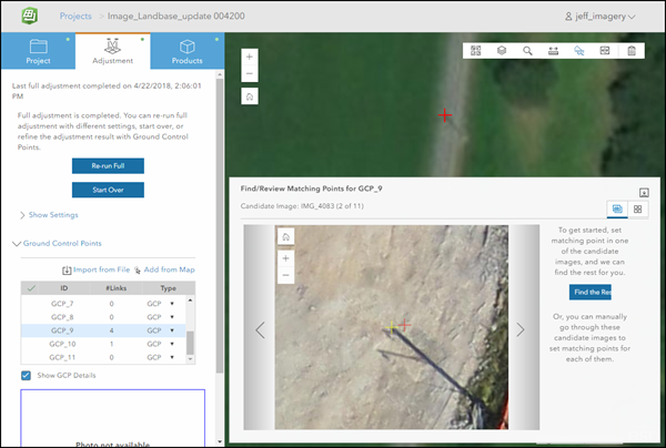

Ajouter des points de contrôle au sol (GCP) à partir d’une carte
Les points de contrôle au sol peuvent également être collectés à partir de la carte ou du fond de carte d’image dans la visionneuse d’ensemble de PCS Si l’option Add from Map (Ajouter depuis la carte) est sélectionnée, une visionneuse d’ensemble de points de contrôle au sol s’ouvre pour que vous sélectionniez un point de contrôle au sol à partir du fond de carte et du point d’appariement correspondant issu des images candidates qui constituent l’ensemble et se superposent au point de contrôle au sol. Ajoutez un point d’appariement à l’une des images candidates ou à toutes.
Remarque :
Si vous collectez des points de contrôle au sol à partir d’un fond de carte 2D, ces points de contrôle au sol sont des points de contrôle au sol 2D sans altitude. Il est essentiel d’utiliser des points de contrôle au sol 3D dans un projet pour obtenir une précision optimale. Vous pouvez obtenir une valeur d’altitude (valeur z) en utilisant une couche ou un service MNE (modèle numérique d’élévation). Le MNE utilisé pour obtenir la valeur z des points de contrôle au sol doit être aussi précis que possible (il peut s’agir par exemple de données lidar haute qualité). Pour l’instant, la valeur z d’un MNE doit être obtenue à l’aide d’un client Map Viewer ou ArcGIS Pro et non à l’aide de l’interface de collecte de points de contrôle au sol d’Ortho Maker.
Chaque fois que vous cliquez sur Add from Map (Ajouter depuis la carte), la visionneuse d’ensemble de points de contrôle au sol s’ouvre et vous invite à collecter le point de contrôle au sol sur le fond de carte, qui est alors ajouté à la liste des points de contrôle au sol. Cliquez sur un PCS dans la liste pour le mettre en surbrillance et le voir affiché sur le fond de carte. Pour être facilement identifié, le graphique du PCS sélectionné est plus grand que les graphiques des PCS non sélectionnés.
Volet Ortho Maker Adjustment (Ajustement Ortho Maker) et visionneuse de collecte de points de contrôle au sol
Une visionneuse d’ensemble de points de contrôle au sol s’ouvre pour afficher le point de contrôle au sol sélectionné sur les images de l’ensemble qui intersectent le point de contrôle au sol. Sélectionnez l’emplacement du point de contrôle au sol correspondant dans les images candidates qui constituent l’ensemble en cliquant sur ces images et sur l’emplacement de point de contrôle au sol approprié dans l’image qui apparaît. Une autre possibilité consiste à sélectionner le PCS d’appariement sur l’une des images candidates, puis à cliquer sur Find the Rest (Rechercher le reste), et les PCS d’appariement seront situés dans le reste des images candidates. Toutes les images candidates sont affichées dans une bibliothèque avec les PCS d’appariement calculés situés sur chaque image appropriée. Effectuez un panoramique et un zoom sur les images pour vérifier que le PCS d’appariement calculé a été correctement positionné. Vous pouvez repositionner n’importe lequel des PCS d’appariement sur les images candidates. Le nombre d’images que vous choisissez de collecter pour un PCS d’appariement est affiché dans la liste des PCS sous l’en-tête #Links (#Liens). Cliquez sur un autre PCS de la liste et répétez le processus jusqu’à ce que tous les PCS de la liste #Links (#Liens) indiquent qu’ils comportent des PCS d’appariement. Vous pouvez exporter le fichier et la carte, qui sont enregistrés avec le projet.
Une fois que vous êtes satisfait de l’ensemble de points de contrôle au sol, cliquez sur Apply GCPs (Appliquer les PCS) pour recalculer l’ajustement de bloc à l’aide des points de contrôle au sol. L’ajustement de bloc mis à jour est calculé rapidement car il utilise les points de rattachement ayant été précédemment générés.
