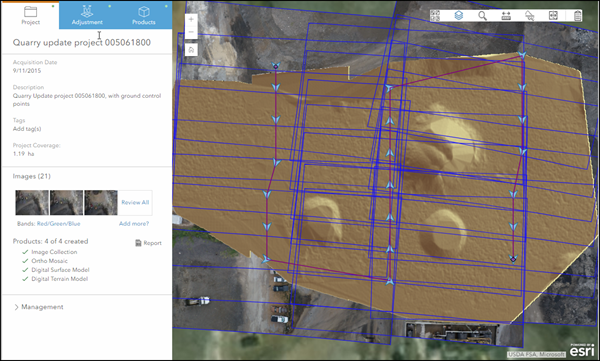

Espace de travail de projet
Lorsque votre projet Ortho Maker est créé, l’espace de travail du projet s’ouvre. Il consiste en un volet Project (Projet) et une visionneuse de carte de projet. Le volet Project (Projet) est l’endroit où les détails de votre projet sont présentés en vue de l’examen et de la gestion.
Fenêtre et visionneuse de projet
La visionneuse de carte de projet est l’endroit où vos produits sont affichés. Elle fonctionne de manière similaire à la version Web de Map Viewer pour effectuer des zooms et des déplacements sur vos couches de produits et les améliorer. Vous pouvez activer et désactiver les couches de produits, ajuster la transparence, naviguer entre différentes couches, et davantage. Pour en savoir plus, reportez-vous à la rubrique Visionneuse Ortho Maker. À mesure que les produits que vous avez spécifiés dans la configuration du projet sont générés, ils sont affichés dans la visionneuse de carte du projet et ajoutés à la liste des produits du volet Project (Project).
Fenêtre Project (Projet)
Le volet Project (Projet) est l’endroit où vous pouvez examiner et gérer votre projet. Vous pouvez examiner les images de drone dans votre ensemble en cliquant sur une miniature de chaque image et ajouter plus d’images à votre projet. Ajouter plus d’images a pour effet de réinitialiser votre projet, ce qui nécessite un ajustement de bloc et une génération de produit mis à jour. Cliquez sur Report (Rapport) pour générer un rapport d’ajustement de bloc. Vous pouvez exporter et enregistrer le rapport sur votre bureau.
