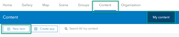

  2. Ouvrez Content (Contenu) ** > My content (Mon contenu)**, cliquez sur New Item (Nouvel élément) et sur Your device (Votre appareil).
    Ajoutez un nouvel élément.

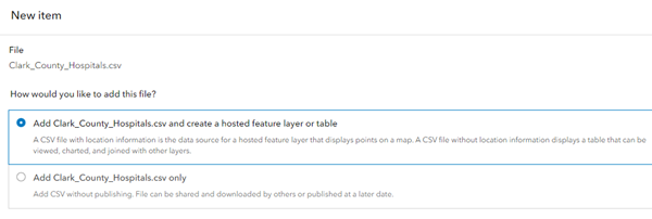

  4. Choisissez Add and create a hosted feature layer or table (Ajouter et créer une table ou une couche d’entités hébergée).
    Créez une couche d’entités hébergée.

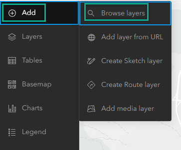

  3. Dans la barre d’outils (foncée) Contents (Contenu), cliquez sur Add (Ajouter) , puis sur Browse layers (Parcourir les couches) .
    Remarque :
    Développez la barre d’outils (foncée) Contents (Contenu) en cliquant sur Expand (Développer) .

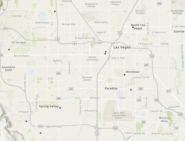

    La carte affiche les emplacements des hôpitaux répertoriés dans le fichier .csv sous forme de points. Chaque hôpital est considéré comme une entité dans la couche. Vous avez également accès aux informations descriptives, ou aux attributs des données, en affichant les fenêtres contextuelles des entités dans la carte.

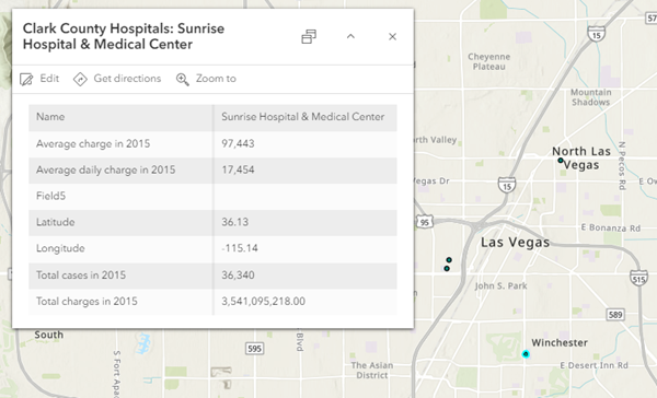

  6. Sur la carte, cliquez sur un point quelconque.
    Une fenêtre contextuelle s’ouvre ; elle contient des informations, ou attributs, sur l’hôpital provenant de la table de la couche.
    Fenêtre contextuelle avec des informations sur l’hôpital et centre médical Sunrise

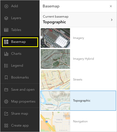

  1. Dans la barre d’outils (foncée) Contents (Contenu), cliquez sur Basemap (Fond de carte).
    Volet Basemap (Fond de carte)
    La fenêtre Basemap (Fond de carte) apparaît. Le fond de carte Topographic (Topographie) est sélectionné.

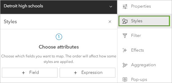

  3. Sur la barre d’outils Settings (Paramètres) (claire), cliquez sur Styles.
    Fenêtre Styles
    Remarque :
    Si la barre d’outils Settings (Paramètres) n’est pas disponible, sur la barre d’outils Contents (Contenu), cliquez sur Layers (Couches), puis cliquez sur la couche des hôpitaux pour la sélectionner.
    Le volet Styles s’affiche. Le style est actuellement basé uniquement sur l’emplacement des données. Vous allez ensuite configurer les symboles de manière à communiquer la localisation et un autre attribut des données.

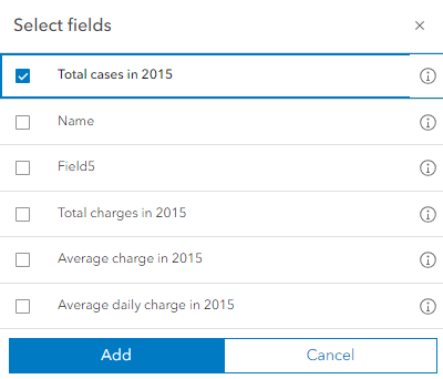

  4. Dans la fenêtre Styles, cliquez sur Field (Champ). Dans le menu Select Fields (Sélectionner des champs), sélectionnez Total cases in 2015 (Nombre total de cas en 2015) et cliquez sur Add (Ajouter).
    Menu Select fields (Sélectionner des champs)
    Les options sous Pick a style (Sélectionner un style) sont mises à jour pour refléter les choix correspondant au champ Total cases in 2015 (Nombre total de cas en 2015). Counts and Amounts (Size) (Totaux et quantité (taille)) est sélectionné et la carte est mise à jour pour refléter ce style. Ce style fait apparaître de nouveaux modèles dans les données. Plus le cercle est grand, plus le nombre de patients admis à l’hôpital en 2015 est élevé.

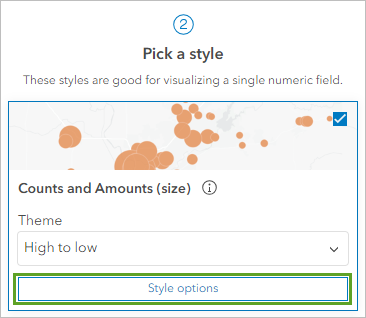

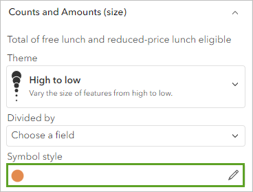

  5. Sur la fiche Counts and Amounts (size) (Totaux et quantités (taille)), cliquez sur Style options (Options de style).
    Bouton Style options (Options de style)
  6. Dans la fenêtre Counts and Amounts (Size) (Totaux et quantité (taille)), cliquez sur Symbol style (Style de symbole).
    La fenêtre Symbol style (Style de symbole) apparaît. Vous allez ajuster les propriétés du symbole de sorte que les cercles restent visibles, même s’ils se chevauchent.

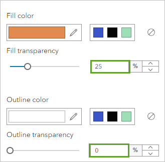

  7. Définissez Fill transparency (Transparence du remplissage) sur 25 et Outline transparency (Transparence de contour) sur 0.
    Paramètres de transparence

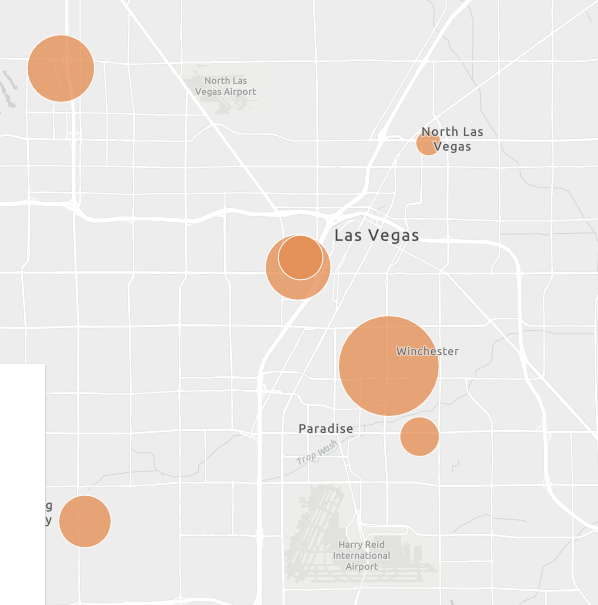

    Les symboles de la carte sont mis à jour. Il est maintenant plus facile de voir les cercles qui se chevauchent.
    Cartes avec symboles superposés

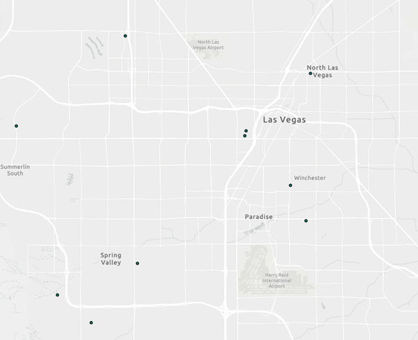

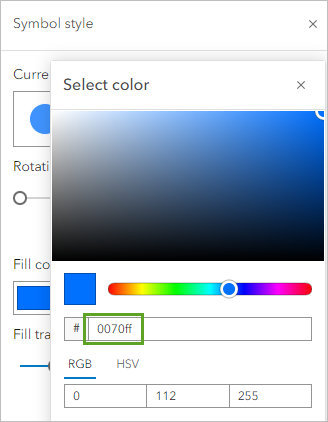

  8. Cliquez sur Fill color (Couleur de remplissage). Dans la fenêtre Select color (Sélectionner la couleur), saisissez 0070FF pour la valeur Hex.
    La couleur des symboles de la carte virent au bleu.
    Couleur de symbole définie sur le bleu
  9. Cliquez à trois reprises sur Done (Terminé) : dans la fenêtre Select color (Sélectionner une couleur), la fenêtre Counts and Amounts (Size) (Totaux et quantité [taille]) et la fenêtre Styles.

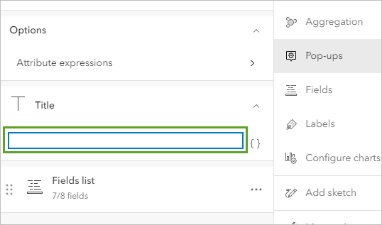

  2. Dans la fenêtre Pop-ups (Fenêtres contextuelles), cliquez sur Title (Titre) et supprimez le texte contenu dans le champ.
    Champ Title (Titre) vide dans la fenêtre Pop-ups (Fenêtres contextuelles)
    Le texte de titre disparaît de la fenêtre contextuelle affichée à titre d’exemple. Vous allez remplacer la liste des champs par une phrase qui comporte les informations importantes.

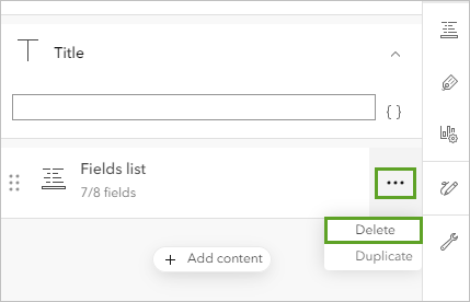

  3. À côté de Fields list (Liste des champs), cliquez sur le bouton Options, puis sur Delete (Supprimer).
    Boutons Options et Delete (Supprimer)

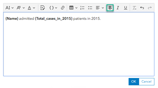

  4. Cliquez sur Add content (Ajouter un contenu) et cliquez sur Text (Texte).

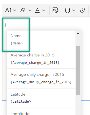

  5. Dans la fenêtre de mise à jour de texte, tapez {. Dans le menu qui apparaît, cliquez sur Name (Nom).
    Accolade et champ Name (Nom)
  6. Après (), tapez admitted patients in 2015 (a admis patients en 2015).
    Vous pouvez ajouter des champs en saisissant leur nom entre accolades ou en les choisissant dans la liste qui s’affiche lorsque vous saisissez une accolade.
  7. Utilisez le bouton Bold (Gras) de la barre d’outils pour mettre en gras le texte () et ().
    Bouton Bold (Gras) de l’éditeur de texte
  8. Cliquez sur OK.

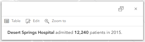

    La fenêtre contextuelle d’exemple remplace les noms de champ par les valeurs attributaires de l’entité sélectionnée.
    Fenêtre contextuelle finale

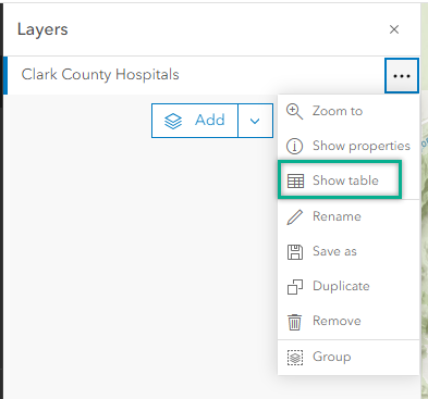

  10. Dans la fenêtre Layers (Couches), cliquez sur le bouton Options en regard de la couche des hôpitaux et cliquez sur Show table (Afficher la table).
    Boutons Options et Show table (Afficher la table)
    La table de la couche apparaît sous la carte.

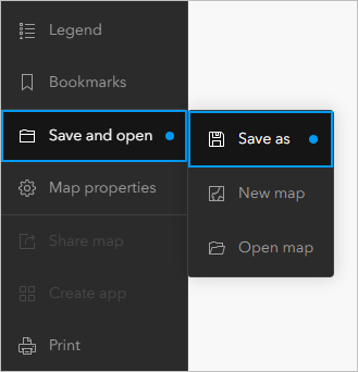

  1. Dans la barre d’outils (foncée) Contents (Contenu), cliquez sur Save and open (Enregistrer et ouvrir), puis sur Save as (Enregistrer sous).
    Menu Save and open (Enregistrer et ouvrir)

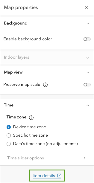

  5. Sur la barre d’outils (foncée) Contents (Contenu), cliquez sur Map properties (Propriétés de la carte). Dans la fenêtre Map properties (Propriétés de la carte), cliquez sur Item details (Détails de l’élément).
    Lien Item details (Détails de l’élément) dans la fenêtre Map properties (Propriétés de la carte)
    La page des éléments de la carte s’ouvre dans une nouvelle fenêtre. Il manque aux détails de l'élément d’importantes attributions et des informations descriptives que vous devez renseigner avant de partager la carte. Par exemple, vous devez mentionner les fournisseurs de données.

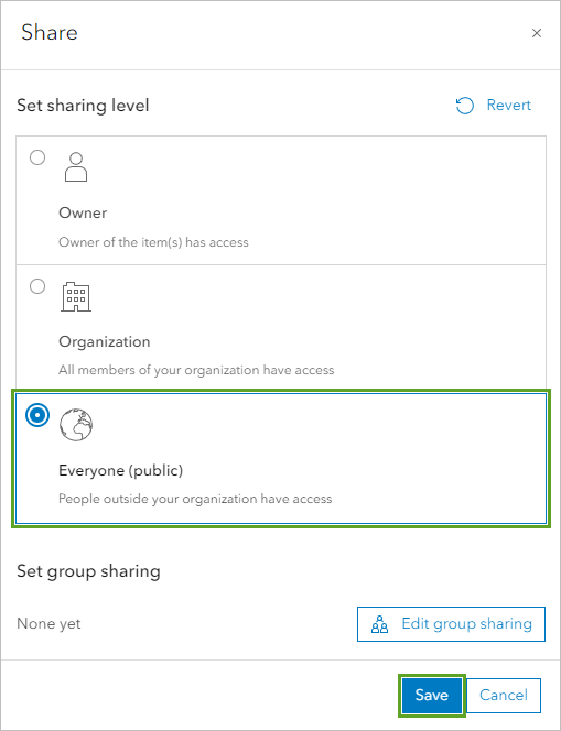

  1. Dans Map Viewer, cliquez sur Share map (Partager la carte)  dans la barre d’outils Contents (Contenu) (sombre).
  2. Dans la fenêtre Share (Partager), sélectionnez Everyone (public) (Tout le monde [public]) et cliquez sur Save (Enregistrer).
    Fenêtre Share (Partager)
    La fenêtre Review sharing (Réexaminer le partage) apparaît. Vous devez définir le niveau de partage de la couche ainsi que pour la carte.
  3. Dans la fenêtre Review sharing (Réexaminer le partage), cliquez sur Update sharing (Mettre à jour le partage).
