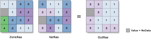

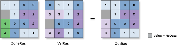

Majorité
  • La valeur la plus fréquente dans chaque zone est attribuée à toutes les cellules de cette zone.
  • Lorsque la valeur de majorité est rattachée à une zone, la sortie correspondant à tous les emplacements de cellule dans cette zone est associée à la valeur la plus faible.
Exemple :
Illustration d’une majorité traitée avec l’outil Statistiques zonales
OutRas = ZonalStatistics(ZoneRas, "VALUE", ValRas, "Majority")

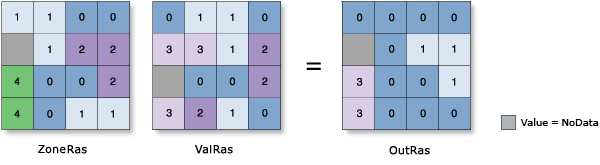

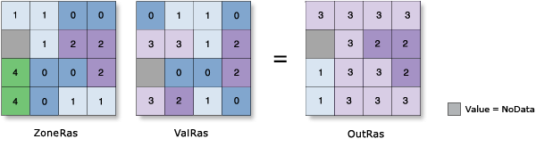

Maximum
  • La valeur la plus élevée dans chaque zone est attribuée à toutes les cellules de cette zone.
Exemple :
Illustration d’un maximum traité avec l’outil Statistiques zonales
OutRas = ZonalStatistics(ZoneRas, "VALUE", ValRas, "Maximum")

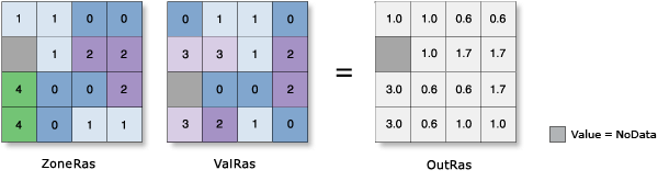

Moyenne
  • La moyenne des valeurs dans chaque zone est attribuée à toutes les cellules en sortie de cette zone.
  • La formule de la moyenne arithmétique est la suivante :
    Formule de la moyenne arithmétique
    où :
    • x̄ = moyenne
    • xi = valeurs observées
    • N = nombre d’observations
  • La formule de la moyenne circulaire est la suivante :
    Formule de la moyenne circulaire
    où :
    • x̄ = moyenne circulaire
    Dans le cas altéré où Σsin xi et Σcos xi sont toutes deux égales à zéro, la valeur spéciale -1 est utilisée pour indiquer que la moyenne circulaire n'est pas bien définie.
Exemple :
Illustration d’une moyenne traitée avec l’outil Statistiques zonales
OutRas = ZonalStatistics(ZoneRas, "VALUE", ValRas, "Mean")

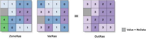

Médiane
  • La médiane des valeurs dans chaque zone est attribuée à toutes les cellules en sortie de cette zone.
  • Les valeurs de type statistiques sont calculées selon la méthode Q1 de Hyndman et Fan (1996). Lorsque deux valeurs triées sont également proches de la valeur médiane cible, la plus petite des deux valeurs est choisie.
  • Pour calculer la médiane, toutes les cellules dans une zone sont classées. S’il existe n cellules dans la zone et que la valeur n est impaire, la valeur médiane ((n+1)/2) est écrite dans chaque cellule de la zone. S’il existe un nombre pair de cellules, la valeur (n/2) est générée.
Exemple :
Illustration d’une médiane traitée avec l’outil Statistiques zonales
OutRas = ZonalStatistics(ZoneRas, "VALUE", ValRas, "Median")

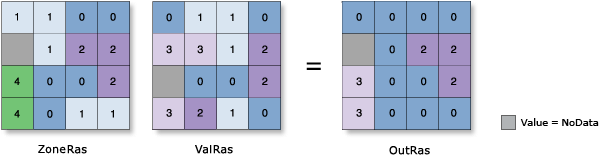

Minimum
  • La valeur la plus faible dans chaque zone est attribuée à toutes les cellules de cette zone.
Exemple :
Illustration d’un minimum traité avec l’outil Statistiques zonales
OutRas = ZonalStatistics(ZoneRas, "VALUE", ValRas, "Minimum")

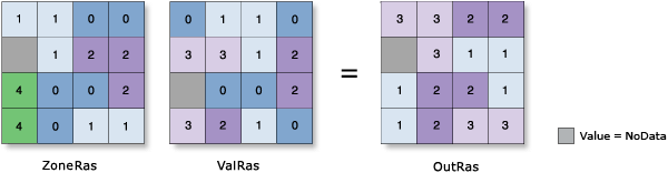

Minorité
  • La valeur la moins fréquente dans chaque zone est attribuée à toutes les cellules de cette zone.
  • Lorsque la valeur de minorité est rattachée à une zone, la sortie correspondant à tous les emplacements de cellule dans cette zone est associée à la valeur la plus faible.
Exemple :
Illustration d’une minorité traitée avec l’outil Statistiques zonales
OutRas = ZonalStatistics(ZoneRas, "VALUE", ValRas, "Minority")

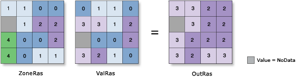

Centile
  • Le centile des valeurs dans chaque zone est attribué à toutes les cellules en sortie de cette zone.
  • Cette valeur de type statistiques est calculée selon la méthode Q1 de Hyndman et Fan (1996). Lorsque deux valeurs triées sont également proches de la valeur médiane cible, la plus petite des deux valeurs est choisie.
  • Pour calculer le centile, toutes les cellules d’un raster de valeurs sont classées selon la formule suivante : R = P/100 x (n - 1) +1, où P représente le centile souhaité et n, le nombre de cellules.
Exemple :
Illustration d’un centile traité avec l’outil Statistiques zonales
OutRas = ZonalStatistics(ZoneRas, "VALUE", ValRas, "Percentile")

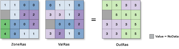

Somme
  • La somme de toutes les valeurs de cellule dans chaque zone est attribuée à toutes les cellules de cette zone.
  • Le type de données du raster en sortie est la virgule flottante. En effet, la valeur de la somme a tendance à être assez élevée et il peut ne pas être possible de la représenter avec une valeur entière.
    Par exemple, prenons une zone qui comprend 2 500 lignes et colonnes dans la cellule. Supposons que chaque cellule a la valeur 1 000. La somme pour cette zone serait 2 500 x 2 500 x 1 000 = 6,25 milliards. Si une sortie de nombre entier est requise et que la plage est comprise dans une fourchette de ± 2,147 milliards, vous pouvez utiliser l’outil Int (Entier).
Exemple :
Illustration d’une somme traitée avec l’outil Statistiques zonales
OutRas = ZonalStatistics(ZoneRas, "VALUE", ValRas, "Sum")
