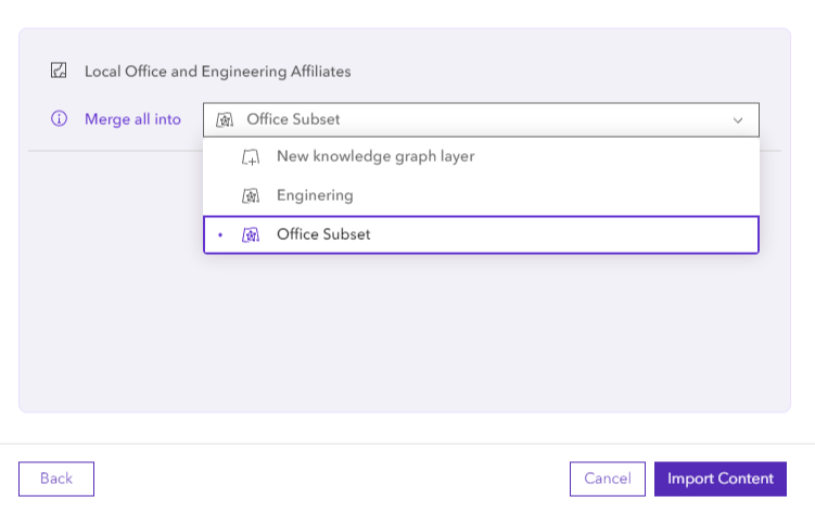

    Si une carte en cours d’ajout au projet possède plusieurs couches de graphe de connaissances provenant du même graphe de connaissances que celui du projet, les couches doivent être fusionnées avant d’être ajoutées au projet.
  5. Si vous le souhaitez, sélectionnez le mode de fusion de ces couches :
    • Le mode Express Import (Importation rapide) fusionne automatiquement toutes les couches de graphe de connaissances qui font référence au graphe de connaissances du projet dans une même couche de graphe de connaissances pour chaque carte.
    • Le mode Advanced import (Importation avancée) vous permet de choisir la couche de graphe de connaissances, parmi celles qui font référence au graphe de connaissances du projet, dans laquelle les autres couches sont fusionnées. Les définitions de couche de la couche sélectionnée sont utilisées pour la couche de graphe de connaissances dans cette carte. Créez éventuellement une couche de graphe de connaissances ; toutes les définitions de couche sont ignorées.
    Fusion des couches à l’aide du mode Advanced import (Importation avancée) pour les cartes contenant plusieurs couches de graphe de connaissances qui font référence au même graphe de connaissances que le projet
    Les cartes importées apparaissent dans le volet Project Contents (Contenu du projet) Project Contents (Contenu du projet).
  6. Cliquez sur Import Content (Importer du contenu).
