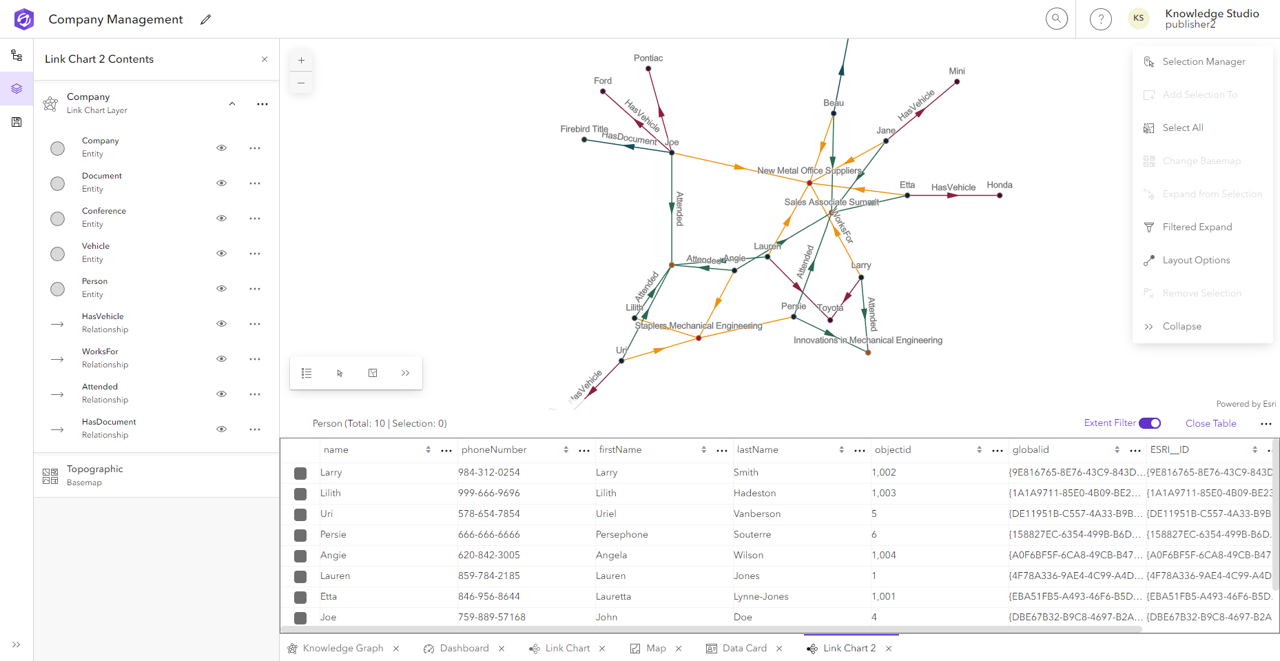

La table apparaît dans la partie inférieure de la vue.
Diagramme de liens avec table ouverte
