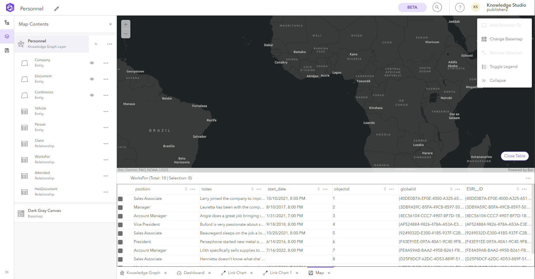

Vous pouvez afficher une table interactive au bas d’une vue pour obtenir des informations sur les entités ou les enregistrements d’une sous-couche de type d’entité ou type de relation spécifique.
  1. Cliquez sur Options Options en regard du nom de la sous-couche dans le volet Map Contents (Contenu de la carte).
  2. Cliquez sur Open Table (Ouvrir la table) Table dans le menu déroulant.
La table apparaît dans la partie inférieure de la vue.
Carte avec table ouverte
