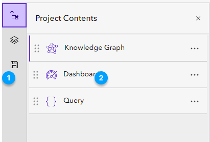

Menu principal et volet Contenu du projet
Cliquez sur Project Contents (Contenu du projet)  dans le menu principal (numéro 1 dans l’image ci-dessus) pour ouvrir le volet Project Contents (Contenu du projet) (numéro 2 dans l’image ci-dessus).
