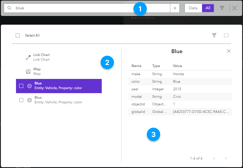

La zone de recherche globale est affichée dans l’image suivante et décrite ci-après. Les numéros dans l’image correspondent aux descriptions.
Diagramme de la recherche globale
  1. Barre de recherche : modifiez le domaine d’applicabilité du terme de recherche. Par défaut, la recherche porte sur l’intégralité du projet et sur les entités du graphe de connaissances.
  2. Fenêtre Search results (Résultats de recherche) : les éléments de contenu ou enregistrements de graphe de connaissances qui contiennent le terme de recherche sont répertoriés. Vous pouvez sélectionner des enregistrements et les ajouter à des éléments de contenu ou ouvrir des élements de contenu directement à partir de la liste des résultats.
  3. Volet d’aperçu de l’enregistrement : affiche les propriétés de l’enregistrement spécifié dans le volet des résultats de recherche.
