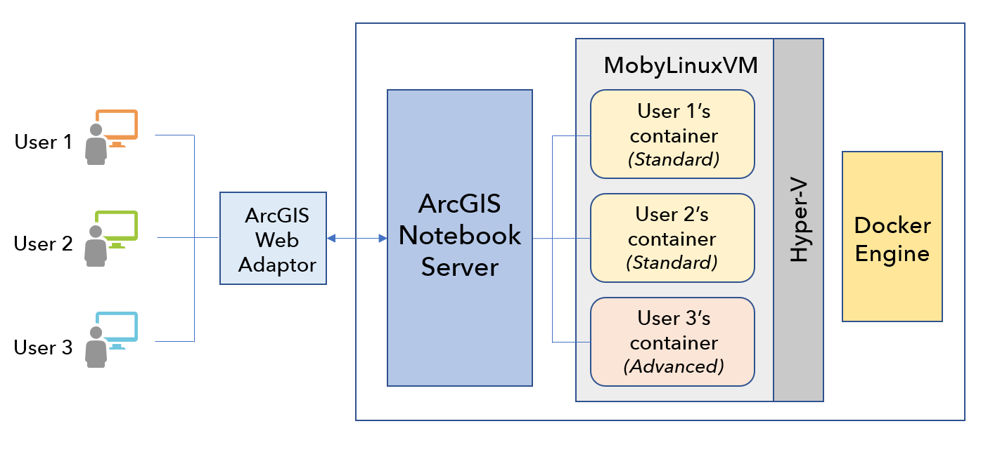

Sur les déploiements Windows d’ArcGIS Notebook Server, les conteneurs de notebook sont hébergés sur la machine au sein d’une machine virtuelle Linux (MobyLinuxVM) qui s’exécute sur le serveur de virtualisation Microsoft Hyper-V. Cette machine virtuelle Linux détermine les limites de ressources que les conteneurs peuvent utiliser.
Architecture Windows pour ArcGIS Notebook Server
De ce fait, vous pouvez utiliser le volet des paramètres de Docker Desktop afin de limiter les ressources disponibles pour ArcGIS Notebook Server et les conteneurs qui s’exécutent sur votre site de serveur.
