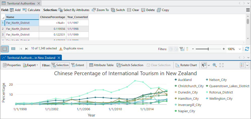

Certaines barres d’outils sont considérées comme des barres système (par exemple, celles présentes dans la table attributaire et les vues de diagramme) et ne peuvent pas être supprimées. Pour les barres d’outils système des vues de table et de graphe des connaissances, vous pouvez ajouter des outils supplémentaires et les réorganiser.
Exemples de barres d’outils système sur les vues

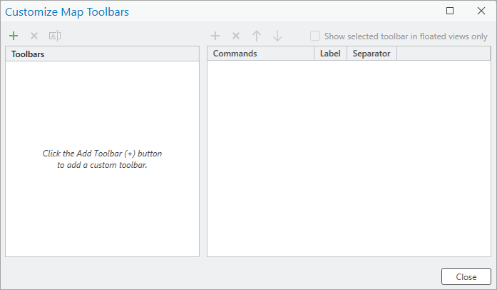

  2. Ouvrez la boîte de dialogue Customize Toolbars (Personnaliser les barres d’outils).
    Boîte de dialogue Customize Toolbars (Personnaliser les barres d’outils)
  3. Cliquez sur le bouton Add toolbar (Ajouter une barre d’outils) .
    La boîte de dialogue Add Toolbar (Ajouter une barre d’outils) apparaît.
  4. Saisissez un nom pour la barre d’outils dans la zone de texte Name (Nom) et cliquez sur OK.

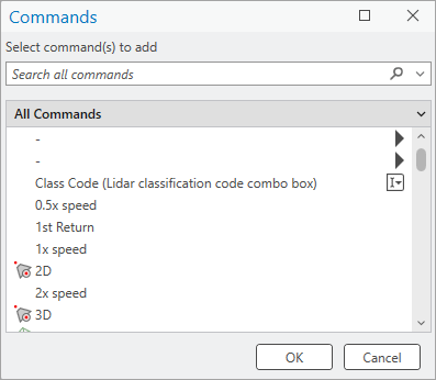

  5. Au-dessus de la liste des commandes, cliquez sur le bouton Add command to selected toolbar (Ajouter une commande à la barre d’outils sélectionnée) .
    La boîte de dialogue Commands (Commandes) s’affiche.
    Boîte de dialogue Commands (Commandes) pour personnaliser les barres d’outils
    Par défaut, le filtre dans la boîte de dialogue est défini sur All Commands (Toutes les commandes) et vous pouvez rechercher les commandes à ajouter par nom. Des filtres supplémentaires pour la liste des commandes permettent de réduire la liste des commandes :
    • Popular Commands (Commandes populaires) : commandes utilisées régulièrement dans ArcGIS Pro.
    • Currently Visible Tabs (Onglets actuellement visibl) : seules les commandes des onglets actuellement visibles dans ArcGIS Pro sont répertoriées dans la liste des commandes.
    • All Tabs (Tous les onglets) : les commandes de tous les onglets sont incluses dans la liste.
    • Popular Geoprocessing Tools (Outils de géotraitement populaires) : outils de géotraitement régulièrement utilisés dans ArcGIS Pro.
    • All Geoprocessing Tools (Tous les outils de géotraitement) : tous les outils de géotraitement disponibles dans ArcGIS Pro.
  6. Saisissez un nom d’outil dans la zone de texte Search command(s) to add (Rechercher la ou les commandes à ajouter) pour rechercher la commande à ajouter à la barre d’outils.
  7. Cliquez sur OK pour ajouter l’outil à la barre d’outils personnalisée.

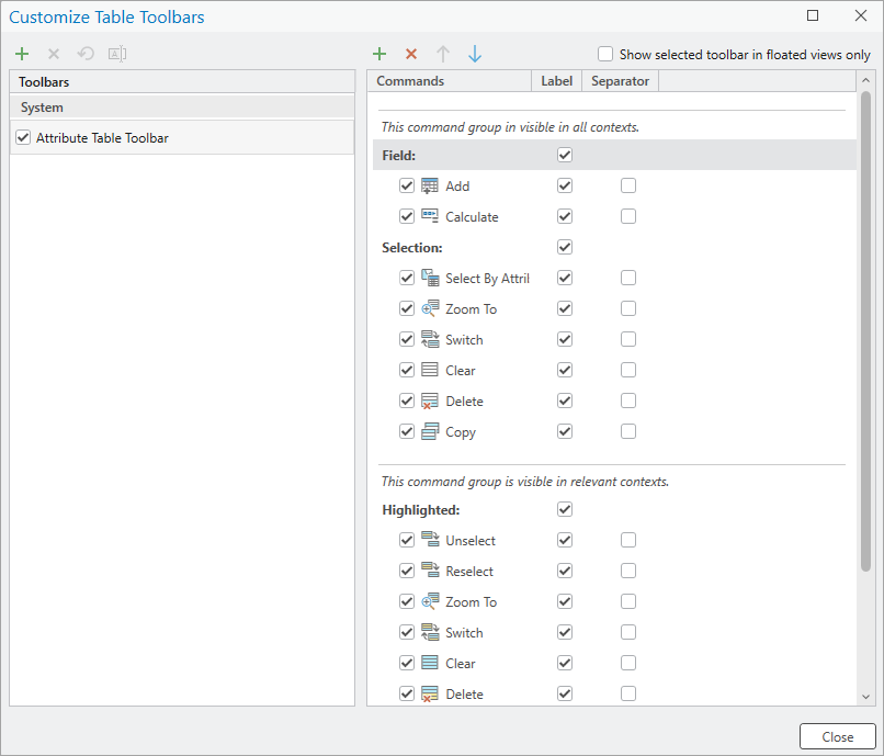

    La boîte de dialogue Customize Table Toolbars (Personnaliser les barres d’outils de table) apparaît.
    Boîte de dialogue Customize Table Toolbars (Personnaliser les barres d’outils de table) avec la barre d’outils de la table attributaire

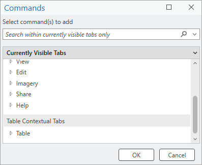

  4. Cliquez sur la flèche de liste déroulante en regard de All Command (Toutes les commandes) et choisissez Currently Visible Tabs (Onglets actuellement visibles).
    Ce paramètre n’affiche que les commandes des onglets actuellement visibles dans ArcGIS Pro.
  5. Faites défiler l’écran jusqu’à l’en-tête Table Contextual Tabs (Onglets de table contextuels).
    Boîte de dialogue Commands (Commandes) avec l’en-tête Table Contextual Tabs (Onglets de table contextuels)

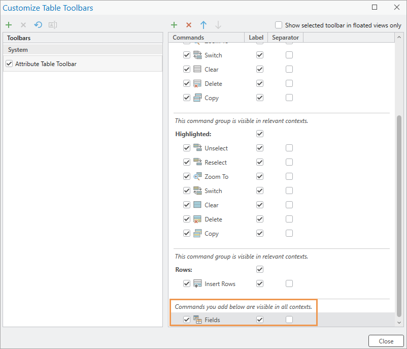

  6. Développez le nœud Table, puis le nœud Field (Champ).
  7. Cliquez sur Fields (Shows the fields view for the table in the active table view) (Champs [Afficher la vue des champs pour la table dans la vue tabulaire active]), puis sur OK.

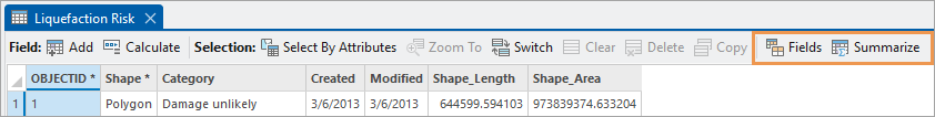

    La commande apparaît à la fin de la liste des commandes. Le texte au-dessus du nouveau groupe indique que la commande est visible dans tous les contextes. Cela signifie que l’outil est visible, mais pas nécessairement disponible, dans la barre d’outils de la vue de la table attributaire.
    Dans l’interface utilisateur, la commande est également ajoutée à la fin de la barre d’outils existante.
    Commande Fields (Champs) une fois qu’elle a été ajoutée à la barre d’outils de la vue de la table attributaire.
  8. Cochez la case Separator (Séparateur) pour ajouter un séparateur avant la commande Fields (Champs).
    Vous pouvez ainsi voir où se trouvent vos personnalisations dans la barre d’outils.
  9. Répétez les étapes 3 à 5.
  10. Développez le nœud Table, puis le nœud Tools (Outils).
  11. Cliquez sur la commande Summarize (Create a summary table) (Synthétiser [Créer une table de synthèse]) et sur OK.
  12. Cliquez sur Close (Fermer).

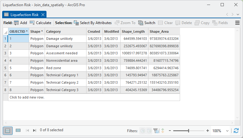

    Les nouveaux outils apparaissent à la fin de la barre d’outils.
    Barre d’outils de la vue de la table attributaire avec deux nouvelles commandes

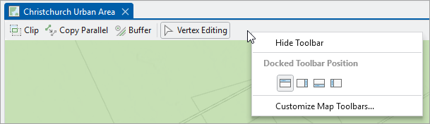

  2. Pour masquer la barre d’outils, cliquez dessus avec le bouton droit et sélectionnez Hide Toolbar (Masquer la barre d’outils).
    La barre d’outils n’est pas affichée dans la vue.

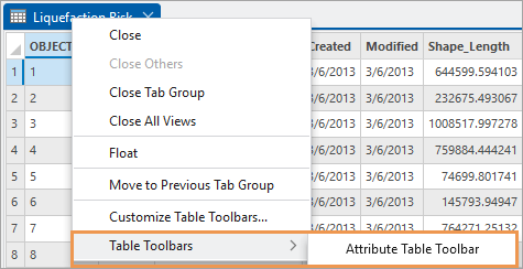

  3. Pour restaurer la barre d’outils, cliquez avec le bouton droit sur l'onglet de la vue et sélectionnez le Toolbars (Barres d’outils) pour la vue, puis le nom de la barre d’outils.
    Cliquer sur une barre d’outils dans le menu contextuel d’une vue la rend à nouveau visible

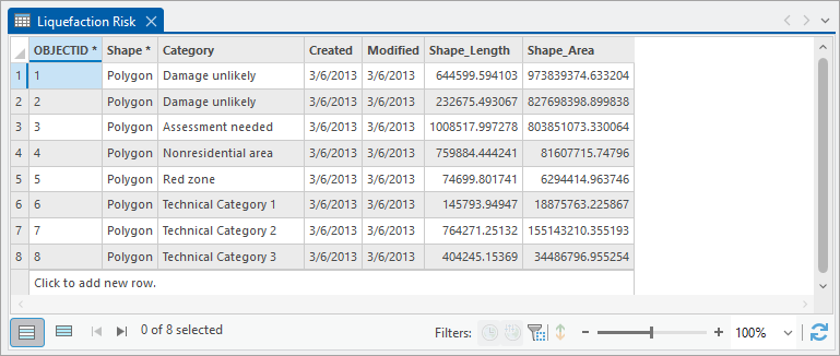

    Vue de table lorsqu’elle est ancrée et que la barre d’outils est configurée de sorte à ne s’afficher que pour les fenêtres flottantes

Les barres d’outils personnalisées dans ArcGIS Pro peuvent être ancrées sur n’importe quel côté de la vue. Le paramètre par défaut consiste à les placer en haut de la vue, mais vous pouvez choisir de les placer sur le côté droit, gauche ou inférieur de la vue selon votre processus.
Les quatre positions d’ancrage des barres d’outils.
Vous ne pouvez pas placer les barres d’outils système, comme celles d’une table ou d’une vue de graphe de connaissances, ailleurs, à une autre position dans la vue.
