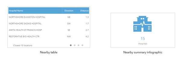

Ajouter un volet de type à proximité
Un volet de type à proximité récapitule les informations sur les localisations ponctuelles à proximité d’un site. Vous pouvez afficher les localisations sous forme de table comportant des attributs ou en tant qu’infographie récapitulative. Par exemple, vous pouvez créer un volet de type à proximité qui indique les hôpitaux proches de votre site et l’afficher dans le format de votre choix, comme dans l’image ci-dessous :
