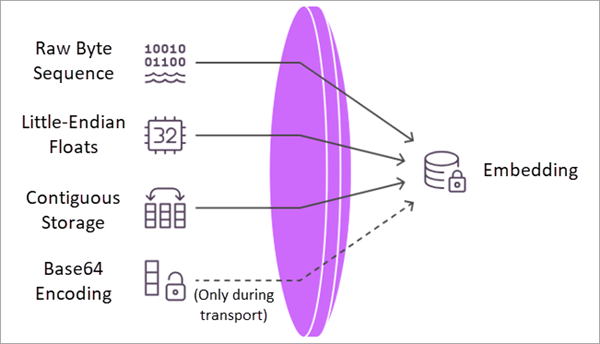

Les embeddings dans les flux de travail ArcGIS sont conservés sous forme de vecteurs numériques à précision fixe stockés dans un champ BLOB (Binary Large Object) de géodatabase nommé Embedding. La représentation est compacte, efficace, neutre par rapport à la plateforme et optimisée pour des opérations de lecture/écriture/requête hautes performances à travers les environnements d’exécution et les langages de programmation.
Format de stockage des embeddings
Les embeddings sont stockés sous forme de valeurs de virgule flottante 32 bits (Float32) IEEE-754 Little Endian contiguës sans en-têtes, délimiteurs ni métadonnées. Chaque élément occupe exactement 4 octets.
Comment les embeddings sont stockés
Représentation conceptuelle
Un embedding est logiquement un vecteur numérique.
E = [e0, e1, e2, …, e(D-1)]
Sur le disque, l’embedding est stocké sous la forme d’une séquence d’octets brut.
[e0] [e1] [e2] ... [e(D-1)]
La dimension d’embedding D est fixée par modèle.
Expected payload size = D * 4 bytes
Transport via REST et JSON
Lorsque des embeddings doivent traverser des canaux texte uniquement (par exemple, des charges utiles JSON ou des API REST de service d’entités ArcGIS), la même charge utile binaire est transportée sous forme de chaîne encodée en base64. La valeur de géodatabase stockée reste binaire brute, et la disposition binaire reste inchangée.
