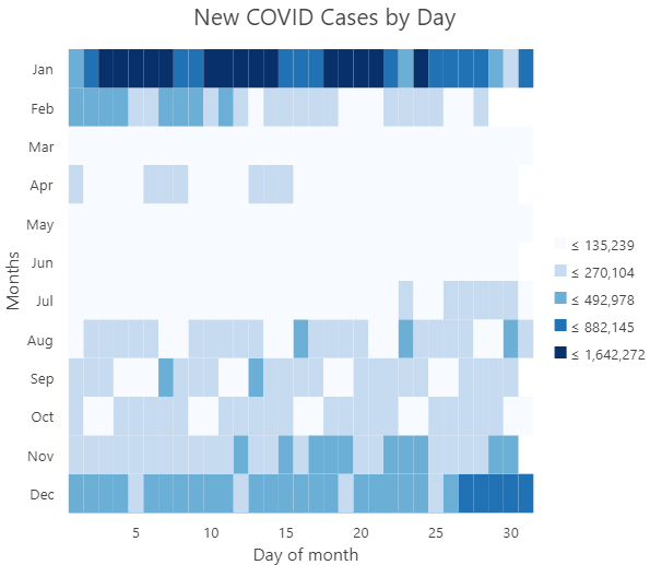

Dans une vue annuelle, chaque ligne de la grille de calendrier correspond à un mois et chaque colonne, à un jour du mois.
Grille mensuelle du diagramme Calendar heat (Calendrier de zones de chaleur)

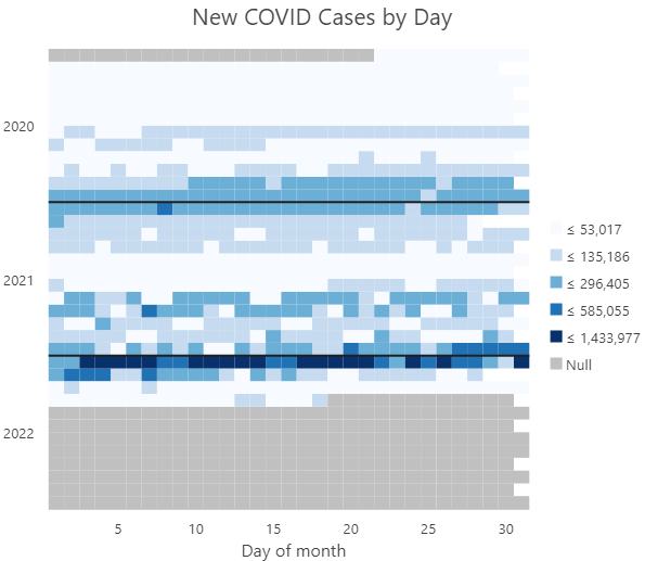

Les diagrammes de densité de type calendrier peuvent également proposer des vues de calendrier séquentielles pour visualiser ce qui est survenu au cours de chaque année ou semaine. Par exemple, si vous visualisez un ensemble de données couvrant plusieurs années successives, une seule grille de calendrier est représentée pour chaque année. Une vue de calendrier séquentielle révèle des modèles se produisant au cours d’années ou de semaines spécifiques d’une période linéaire.
Diagramme de densité (calendrier) affiché sous forme de vue de calendrier séquentielle.

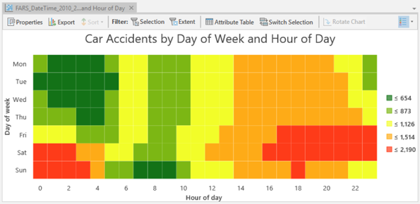

Exemple
Créez un diagramme de densité (calendrier) pour identifier les jours de la semaine et les heures du jour où ont lieu la plupart des accidents de la route.
  • Date :Date
  • Calendar type (Type de calendrier) : semaine par jour et heure du jour
  • Aggregation (Agrégation) : nombre
  • View type (Type de vue) : vue de calendrier unique
Diagramme Calendrier de zones de chaleur illustrant les tendances des accidents de la route par jour de la semaine et heure du jour.
