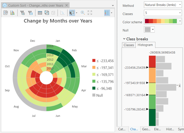

Couleur
Les groupes sont symbolisés à l’aide d’une combinaison de couleurs déterminée. La méthode (Method) de classification basée sur les couleurs, le nombre de Classes, et la combinaison de couleurs (Color scheme) peuvent être modifiés dans l’onglet Data (Données) de la fenêtre Chart Properties (Propriétés du diagramme).

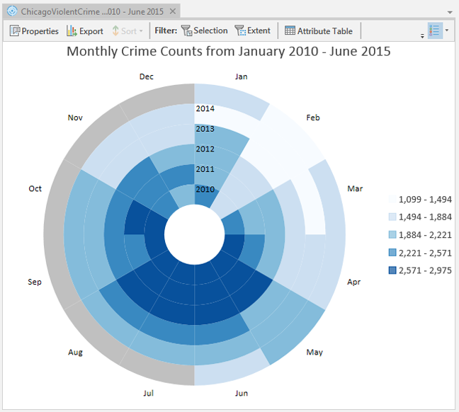

Exemple
Créez un data clock pour visualiser les tendances et variations saisonnières de la criminalité à Chicago de janvier 2010 à juin 2015.
  • Date :Date
  • Rings (Anneaux) : années
  • Wedges (Secteurs) : mois
  • Aggregation (Agrégation) : nombre
Data Clock montrant les tendances mensuelles observées concernant la criminalité à Chicago de janvier 2010 à juin 2015
