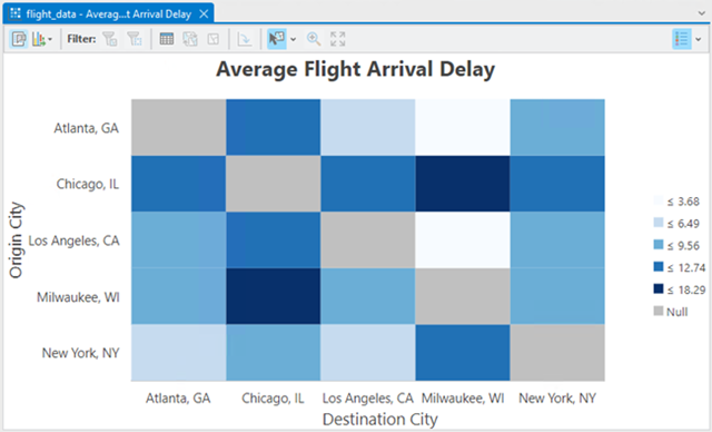

Créez un diagramme de densité matriciel pour identifier les vols dont l’heure d’arrivée est la plus en retard en moyenne entre une ville de départ et une ville d’arrivée, en définissant les propriétés suivantes :
  • Column (Colonne) :DestCity
  • Row (Ligne) :OrigCity
  • Aggregation (Agrégation) : Mean (Moyenne)
  • Number (Nombre) :DelayTime
Diagramme de densité matriciel affichant les modèles des vols en retard entre deux villes

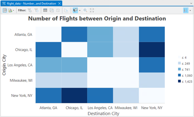

Créez un diagramme de densité matriciel pour identifier les villes comptant le plus grand nombre de vols entre une ville de départ et une ville d’arrivée, en définissant les propriétés suivantes :
  • Column (Colonne) : DestCity.
  • Row (Ligne) : OrigCity.
  • Aggregation (Agrégation) : Count (Décompte).
  • Number (Nombre) : laissez cette propriété non définie.
Diagramme de densité matriciel affichant le nombre de vols entre deux villes
