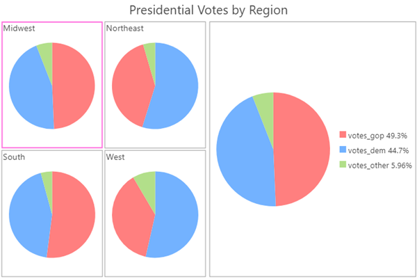

Série multiple
Vous pouvez créer des diagrammes à secteurs à plusieurs séries en définissant un champ Split by (Fractionner par). Si un champ Split by (Fractionner par) est défini, le diagramme à secteurs est fractionné en plusieurs séries en fonction du nombre de catégories uniques dans le champ. Par exemple, si vous affichez un diagramme à secteurs pour un jeu de données relatif aux infractions de stationnement dans une ville, le contrôle Category (Catégorie) est défini sur le champ ViolationType pour présenter la répartition des infractions par type. Si vous définissez le contrôle Split by (Fractionner par) sur le champ Neighborhood, le diagramme à secteurs est fractionné en N séries, où N représente le nombre de valeurs de voisinage uniques. Le diagramme à secteurs à plusieurs séries affiche N mini-diagrammes, un par valeur de champ Neighborhood unique, pour que les différences de proportions puissent être comparées entre les valeurs Split by (Fractionner par).
Remarque :
Les champs de catégorie dotés de plusieurs valeurs uniques ne conviennent pas au fractionnement d’un champ en plusieurs séries.
Les diagrammes à secteurs à plusieurs séries ne peuvent être affichés que dans une mise en page de grille, que vous pouvez personnaliser dans l’onglet Series (Série) de la fenêtre Chart Properties (Propriétés du diagramme). Vous pouvez personnaliser les dimensions d’une mise en page de diagramme en quadrillage en définissant l’entrée numérique Mini charts per row (Mini-diagrammes par ligne). Par exemple, définir Mini charts per row (Mini-diagrammes par ligne) sur 3 permet d’afficher un maximum de 3 diagrammes par ligne ; le nombre total de lignes dans le quadrillage est déterminé par le nombre de séries dans votre diagramme. Cochez la case Show preview chart (Afficher l’aperçu du diagramme) pour pouvoir explorer plus en détails chaque mini-diagramme de manière dynamique en le choisissant dans l’aperçu plus général du diagramme.
Diagramme à secteurs multiséries

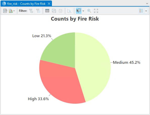

Exemple
Créez un diagramme à secteurs pour comparer les proportions des risques d’incendie par parcelle.
  • Catégorie—Fire Risk
Diagramme à secteurs pour comparer les proportions des risques d’incendie par parcelle
