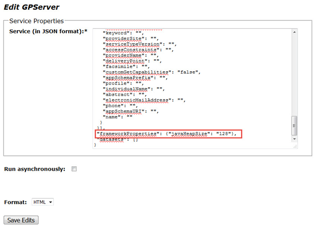

  1. Accédez au point de terminaison Edit the service properties (Mettre à jour les propriétés du service) du service de géotraitement à modifier. En général, ce sera https://organization.example.com/serverwebadaptor/admin/services/servicename.GPServer/edit.
  2. Examinez la propriété frameworkProperties existante, généralement en bas de la liste des propriétés du service.
    Un exemple de propriétés de service au format JSON
  3. Si la propriété javaHeapSize n’est pas répertoriée dans frameworkProperties, ajoutez l’exemple {"javaHeapSize":"128"}. Si la propriété javaHeapSize apparaît, augmentez la valeur de manière appropriée.
  4. Cliquez sur Save Edits (Enregistrer les mises à jour) pour enregistrer et terminer les mises à jour.
