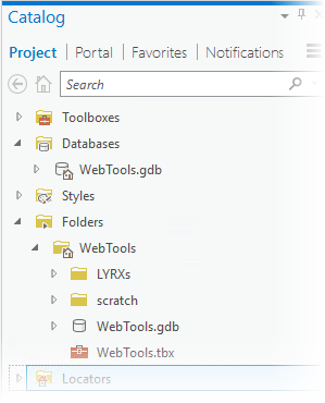

L'exemple suivante repose sur la structure de dossier de ce projet :
Exemple de projet
Chemins relatifs aux jeux de données et dossiers

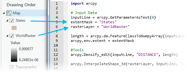

Référencer des couches en tant que données de projet
Ce processus moins courant, qui consiste à utiliser des couches en tant que données de projet, peut entraîner une amélioration des performances d’un outil de script Python. Le code Python ci-dessus utilise les chemins d’accès entiers aux classes d’entités et aux fichiers de couche. Lorsqu’un outil Web est exécuté, il doit d’abord ouvrir le jeu de données. L’ouverture d’un jeu de données induit un coût en termes de performances. L’utilisation des couches dans un script permet de conserver les données ouvertes et en cache pour une implémentation plus rapide. L'image suivante présente la manière dont les couches dans le contenu du projet sont appariées et utilisées dans le script Python :
Couches utilisées dans l’outil de script Python
Les variables (extentMask et rasterLayer) pointent vers des chaînes simples qui correspondent aux noms des couches dans la carte. Les données sont consolidées et disponibles dans l’outil Web en cas de partage sur votre portail (si elles ne sont pas référencées dans le stockage des données). Une référence aux couches en mémoire est également maintenue. Cet appariement de nom des couches sur la carte vers les chaînes d’un script permet aux outils de fonctionner avec les couches.
