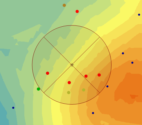

Effectuer une prévision
À partir des pondérations de krigeage des valeurs mesurées, le logiciel calcule une prévision pour la localisation avec la valeur inconnue.
Surface de prévision Geostatistical Analyst
