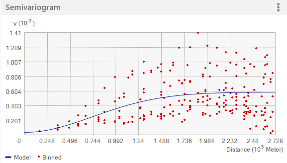

Valeurs groupées uniquement

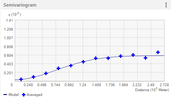

Valeurs moyennées uniquement

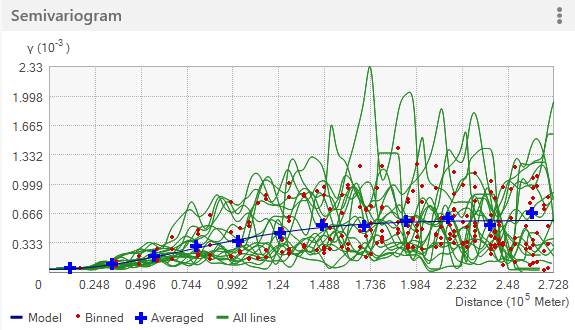

De plus, les lignes vertes peuvent être ajoutées au dessin à l’aide de l’option Show all lines (Afficher toutes les lignes). Les lignes sont des polynômes locaux ajustés aux valeurs de covariance/de semi-variogramme empirique groupées. La figure suivante montre un exemple typique de ces lignes.
Dessin de semi-variogramme avec des lignes

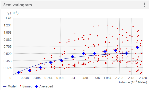

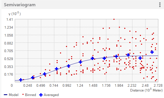

Les diagrammes ci-dessous illustrent deux modèles courants et expliquent la différence entre les deux fonctions. La première figure montre un semi-variogramme exponentiel et le deuxième graphique illustre un semi-variogramme gaussien :
Modèle exponentiel
Modèle gaussien
