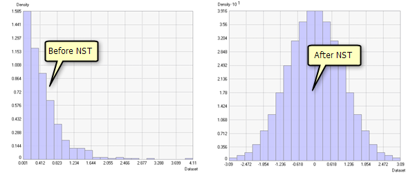

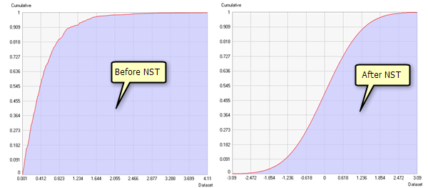

Des exemples illustrant des histogrammes et des distributions cumulatives avant et après l’application d’une transformation du score normal sont présentés ci-dessous :
Histogrammes avant et après la transformation du score normal
Distributions cumulatives avant et après la transformation du score normal
