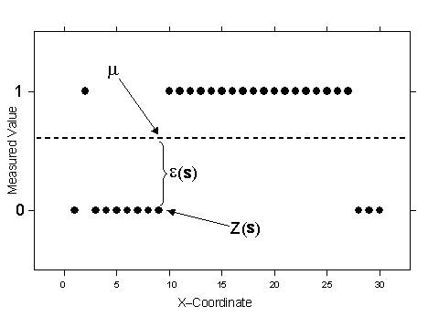

Dans la figure suivante, les données ont été converties en valeurs binaires avec le seuil indiqué dans la rubrique Comprendre les seuils.
Seuil
Les données binaires observées sont données par les crochets ouverts. La moyenne inconnue de toutes les variables indicatrices est représentée par la ligne pointillée et est égale à µ. Cette technique peut être comparée au krigeage ordinaire. Comme pour le krigeage ordinaire, vous supposez que ε(s) est automatiquement corrélé. Puisque les variables indicatrices sont 0 ou 1, les interpolations sont comprises entre 0 et 1, et les prévisions effectuées à partir du krigeage d’indicatrices peuvent être interprétées sous la forme de probabilités que la variable soit égale à 1 ou appartienne à la classe indiquée par 1. Si un seuil est utilisé pour créer la variable indicatrice, la carte d’interpolation obtenue affiche les probabilités de dépassement (ou de non-dépassement) du seuil.
